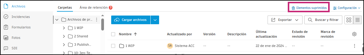

  1. Haga clic en la herramienta Archivos.
  2. Haga clic en Elementos suprimidos.
    Nota: La estructura de carpetas es la misma que la de la ficha Carpetas en la herramienta Archivos. Si hace clic en una carpeta, aparecerán en el área principal los archivos y las carpetas que se hayan seleccionado y suprimido. Si se ha suprimido una carpeta que contiene archivos, solo aparecerá la carpeta.

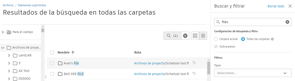

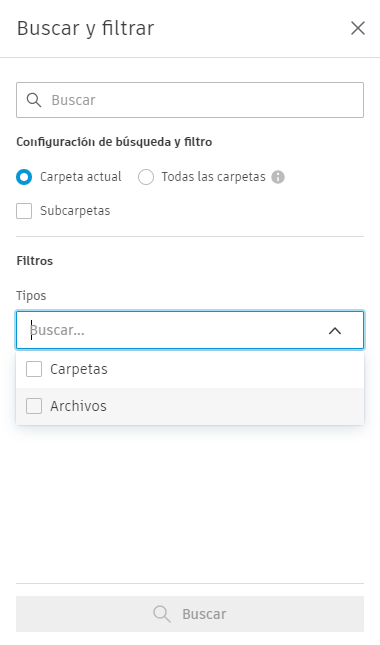

  3. Haga clic en Buscar y filtrar en Elementos suprimidos.
    Se abre el panel Buscar y filtrar.
  4. Introduzca los términos de búsqueda para buscar el nombre y el nombre de archivo de los elementos suprimidos. Seleccione las carpetas en las que desea buscar y añada filtros si es necesario.
    • Carpeta actual: puede optar por buscar solo en la carpeta actual o seleccionar Subcarpetas para buscar en la carpeta actual y sus subcarpetas.
    • Todas las carpetas: seleccione esta opción para buscar en todas las carpetas a las que se puede acceder en el proyecto.
    • Tipos: filtre por archivos o carpetas.
  5. Haga clic en Buscar.
Los resultados de la búsqueda mostrarán la siguiente información: Nombre, Ruta, Nombre de archivo, Suprimido por y Fecha de supresión. Haga clic en la tecla X del panel Buscar y filtrar para cerrar el panel si desea ver toda la información. Los términos de búsqueda aparecen resaltados en los resultados de nombre.

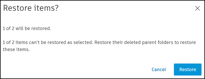

Si ve un archivo o carpeta que desea restaurar en los resultados de la búsqueda, puede hacer clic en el icono de restauración si está activado. El archivo o la carpeta se restaurarán en la ubicación detallada en la columna Ruta.
Si el icono de restauración está desactivado , significa que el archivo o la carpeta no se han seleccionado directamente para suprimirse. Deberá restaurar la carpeta o carpetas que contenían el archivo o la carpeta que se ha suprimido.
Desplace el cursor sobre el icono de restauración desactivado para ver el nombre de la carpeta principal que necesita restaurar.
Nota: La información de herramientas detallará la primera carpeta principal suprimida. Sin embargo, puede que haya varias carpetas principales que deban restaurarse antes de restaurar los archivos relevantes que contiene.
Si selecciona varios archivos y carpetas, no se restaurarán los archivos o las carpetas que tengan iconos de restauración desactivados.
