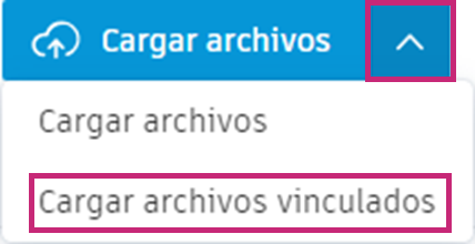

Haga clic en la herramienta Archivos.
Haga clic en la carpeta en la que desea cargar los archivos vinculados.
Haga clic en la flecha desplegable del botón Cargar archivos.
Haga clic en Cargar archivos vinculados.

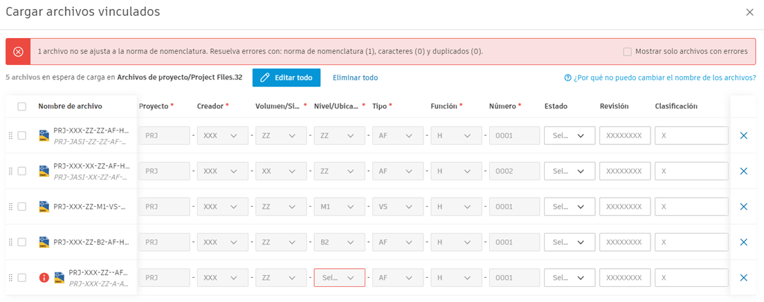

Si se aplica norma de nomenclatura, se abrirá un validador de nombres que comprobará si los nombres de archivo cumplen la norma de nomenclatura.
Todos los archivos del validador deben cumplir la norma de nomenclatura para poder cargarse. Puede eliminar los archivos que no cumplan las normas si no son necesarios.
No se puede cambiar el nombre de los archivos vinculados en el validador, ya que esto romperá la relación entre el archivo principal y sus archivos vinculados.
Deberá hacer lo siguiente:
Cuando se abra el validador de nombres, todos los nombres de archivo se ajustarán a la norma de nomenclatura.
Puede cambiar el nombre de los valores de atributo relacionados en el validador. Esto resulta útil si los nombres de archivo del validador se ajustan todos a la norma de nomenclatura, ya que los valores de atributo relacionados editados también se cargarán.
Los archivos se comenzarán a cargar si se añaden sin norma aplicada o a una carpeta con norma aplicada y todos los archivos cumplen con el validador de la norma de nomenclatura.
Puede que se produzcan errores en el cargador Cargar archivos vinculados si:
Resuelva los errores de archivos que sean necesarios.

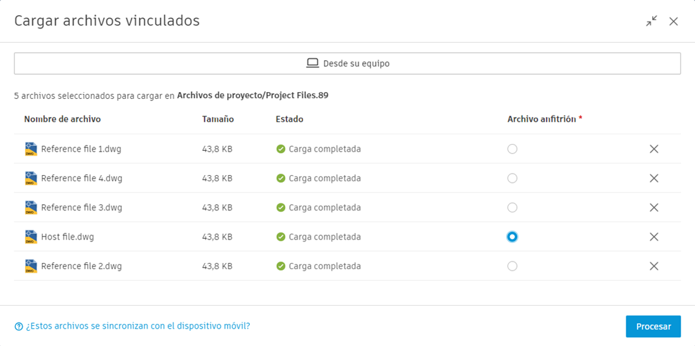

Seleccione el archivo de diseño principal. Debe hacerlo para continuar.
Haga clic en Procesar.

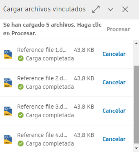

Puede contraer el cargador Cargar archivos vinculados en cualquier momento haciendo clic en:
Se abrirá un panel de carga en la herramienta Archivos. Si los archivos se han cargado correctamente y ya ha seleccionado un archivo principal, haga clic en Procesar.

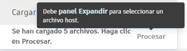

Si los archivos se han cargado correctamente y no ha seleccionado un archivo principal, debe hacer clic en el panel Expandir y seleccionar un archivo principal antes de hacer clic en Procesar
Una vez que los archivos se hayan procesado correctamente, podrá verlos en la carpeta correspondiente. Los miembros que se suscriban a la carpeta recibirán una notificación.
