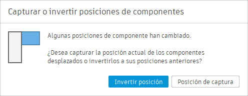

Capturar posición cuando se le solicite
  1. En el lienzo, mueva o gire uno o varios componentes.
    El panel Posición se despliega en la barra de herramientas.
  2. Seleccione un comando que dependa de la posición actual de los componentes, como Origen de la unión.
    Aparece un mensaje que le notifica que algunos componentes se han movido y le solicita que capture o revierta sus posiciones.
  3. Haga clic en Posición de captura.
Se captura la posición actual de los componentes del ensamblaje. Continúe con el comando que ha activado.

Invertir posición cuando se le solicite
    cuadro de diálogo de solicitud de posición de captura
  3. Haga clic en Continuar.
Los componentes del ensamblaje vuelven a su posición capturada más recientemente. Continúe con el comando que ha activado.
