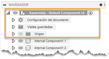

Componente por defecto
El nodo superior del Navegador es el Componente por defecto que existe en cada diseño.
navegador: componente por defecto
Además de todos los elementos que pueden aparecer en otros componentes, los siguientes elementos siempre se encuentran en el componente por defecto:

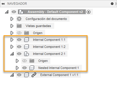

Componentes internos
Un Componente interno es un componente que se encuentra totalmente dentro del diseño actual.
ilustración de componentes internos
navegador: componentes internos

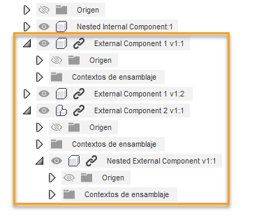

Componentes externos
Un Componente externo o xref es un componente que está contenido en un diseño independiente y al que se hace referencia en el ensamblaje del diseño actual.
ilustración de componentes externos
navegador: componentes externos

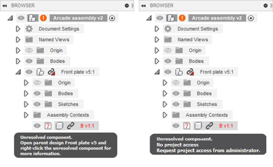

Resolver componentes
Existen varias causas para los componentes externos sin resolver, entre las que se incluyen:
Puede abrir diseños con componentes externos sin resolver y resolver, reemplazar o eliminar las referencias.
En el Navegador, el estado Componente sin resolver aparece junto a cada componente externo sin resolver. El estado también se muestra junto a todos sus componentes principales para facilitar la búsqueda de los componentes anidados sin resolver. Al pasar el cursor sobre el estado Componente sin resolver, la información de herramientas muestra la razón y las acciones que se pueden realizar.
navegador: referencias externas sin resolver
Nota: Si un diseño no se ha resuelto porque no es miembro del proyecto en el que se guarda, aparece una notificación que ofrece la opción de Unirse al proyecto.
