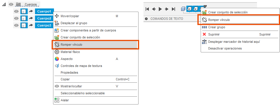

Romper el vínculo entre el diseño original y el diseño de destino
  1. En el diseño de destino, en la Secuencia temporal o en el Navegador, haga clic con el botón derecho en la operación de Derivación icono de derivación.
  2. Seleccione Romper vínculo icono de romper vínculo.
El vínculo entre el diseño original y el diseño de destino se rompe. Los objetos derivados se convierten en operaciones base y se añaden a la Secuencia temporal.
romper-vínculo-varias-derivación
Sugerencia: Pulse Shift para seleccionar y romper el vínculo a varias operaciones de Derivación a la vez.
