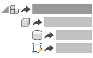

Las herramientas Derivar e Insertar derivación permiten vincular operaciones de diseño de un diseño a otro en Fusion. Cuando se actualizan las operaciones derivadas en el diseño original, los cambios se reflejan en el diseño de destino.
La derivación de operaciones de diseño es una forma eficaz de administrar las operaciones comunes en varios diseños. Entre las operaciones de diseño que se pueden derivar se incluyen:
