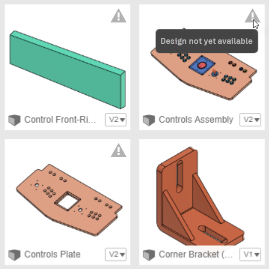

Referencia de diseño aún no disponible
Cuando usted y los miembros del proyecto guardan diseños, es posible que aparezca el siguiente mensaje de advertencia en el Panel de datos mientras se guarda y carga la nueva versión de un diseño en Fusion:
Diseño aún no disponible
Puede que aparezca este mensaje de advertencia cuando:
- Haya guardado, pero la versión más reciente de un diseño aún se esté cargando activamente.
- El miembro del proyecto que ha guardado una nueva versión se desconecte antes de que finalice la carga. En este caso, la carga se detiene hasta que el miembro del proyecto vuelva a estar en línea en el equipo que inició la carga.
- Un diseño distribuido contenga componentes externos que han quedado obsoletos en el ensamblaje. Si se utiliza Obtener la última versión de todo para actualizar el ensamblaje, cuando las nuevas versiones de los componentes externos no hayan terminado de cargarse.
Es más probable que vea este mensaje de advertencia cuando:
- Las conexiones a Internet sean lentas o intermitentes.
- Un diseño distribuido sea grande o contenga relaciones de ensamblaje complejas.
En diseños distribuidos con cambios que afectan a subensamblajes anidados, Fusion guarda primero los componentes externos más profundos, seguidos de sus diseños principales, hasta que alcanza el diseño en la parte superior del ensamblaje. Durante este proceso, el mensaje de advertencia Diseño aún no disponible puede aparecer cuando cada diseño se guarda y se carga en secuencia, desde la parte inferior hasta la parte superior del ensamblaje. Deberá esperar a que finalice este proceso para poder actualizar y guardar el diseño por completo en la parte superior del ensamblaje.
¿Qué se puede hacer?
Si el mensaje de advertencia Diseño aún no disponible persiste en un diseño determinado:
- Asegúrese de que la conexión a Internet sea sólida y estable. Las cargas se pausan siempre que Fusion está sin conexión.
- Espere a que el diseño termine de cargarse. Cuanto mayor sea el diseño, más tiempo puede tardar.
- Si ha guardado el diseño desde otro equipo, abra Fusion y conéctese a Internet en ese equipo para completar la carga.
- Si otro usuario ha guardado el diseño desde otro equipo y se ha desconectado antes de que la carga pudiera finalizar, pídale que vuelva a estar en línea para completar la carga.
Mientras espera
Hasta que el diseño termine de cargarse, puede abrir una versión anterior de él a través del Panel de datos.
Resolución de problemas adicional
En casos excepcionales, si un diseño está realmente atascado en este estado, puede probar las soluciones de este artículo de resolución de problemas.
