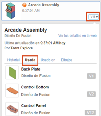

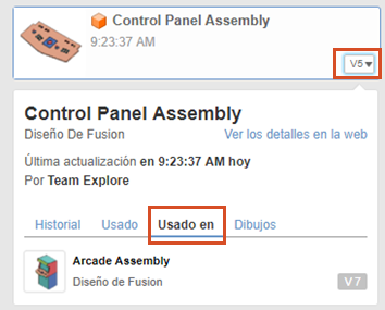

En el Panel de datos, puede ver dónde se utiliza un diseño, una lista de los otros diseños que utiliza y los dibujos relacionados. El historial del diseño se registra como una lista de versiones e hitos. Abra el cliente web de Fusion para ver la Descripción general de los detalles del diseño.
Puede abrir y copiar diseños con sus dibujos relacionados y cambiarles el nombre, o puede moverlos a nuevas carpetas y proyectos sin romper sus relaciones asociativas.
ficha usa del panel de datos ficha utilizado en el panel de datos

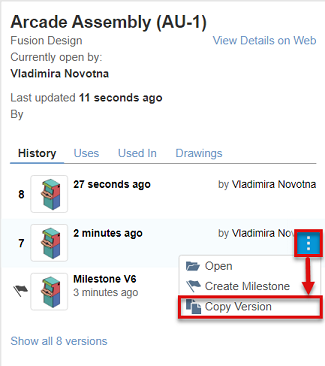

También puede copiar cualquier versión histórica de un diseño.
versión de copia del panel de datos
Los dibujos que hagan referencia a esa versión específica se muestran en el cuadro de diálogo Dibujos relacionados. Puede optar por Incluir dibujos u Omitir dibujos. Para Incluir dibujos, asegúrese de que dispone de acceso para ver o un acceso superior a la ubicación en la que se encuentra el dibujo.

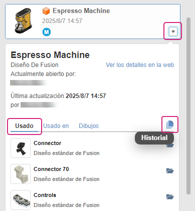

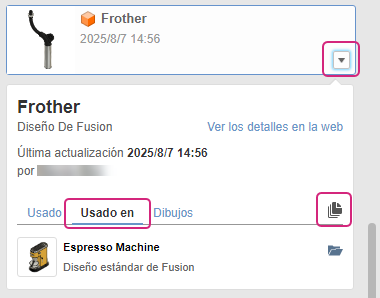

En el Panel de datos, puede ver dónde se utiliza un diseño, una lista de los otros diseños que utiliza y los dibujos relacionados. El historial del diseño, registrado como una lista de cambios y versiones, está disponible para los diseños y dibujos de Fusion. Para ver el historial, haga clic en el botón Historial para abrir el cuadro de diálogo en el lienzo.
ficha usa del panel de datos ficha utilizado del panel de datos
