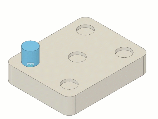

Duplicar con uniones duplica los componentes de un ensamblaje y las uniones enlazadas a los componentes en Fusion.
Seleccione uno o varios componentes que se ensamblan con uniones y, a continuación, utilice una unión en el ensamblaje para colocar ejemplares del ensamblaje. Los nuevos componentes duplicados se unen a los componentes de destino que seleccione.
ejemplo animado de duplicar con uniones

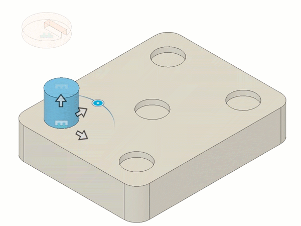

Uniones abiertas y cerradas
Una Unión abierta se enlaza a un componente seleccionado y no se encuentra entre dos componentes seleccionados. Puede utilizar una unión abierta para colocar ejemplares. Un lado de la unión aún no está enlazado a un componente y se define el otro lado a medida que se coloca cada ejemplar.

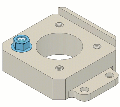

  1. Unión abierta
ejemplo de duplicar un componente y una unión
Cuando selecciona un componente que tiene una unión, puede utilizar la unión para colocar ejemplares del componente seleccionado y la unión.

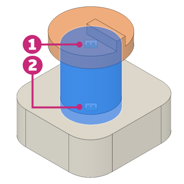

  1. Unión abierta
  2. Unión abierta
ejemplo de selección abierta
Puede utilizar cualquiera de las uniones para colocar ejemplares del componente seleccionado.

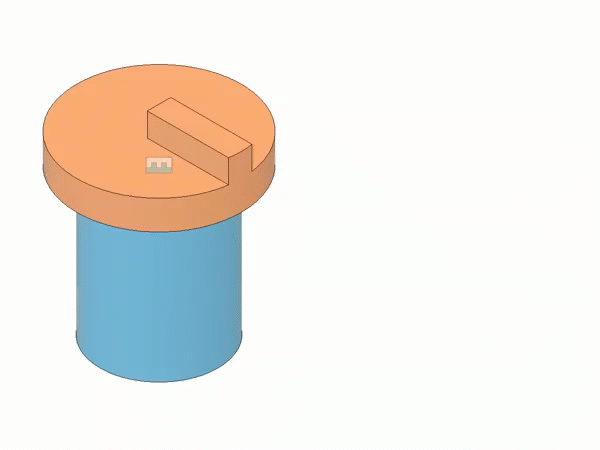

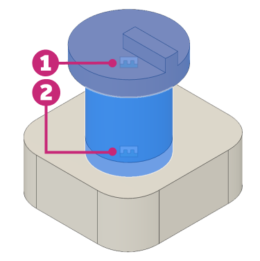

  1. Unión cerrada
  2. Unión abierta
ejemplo de selección de unión abierta y cerrada
ejemplo de unión de revolución
Puede utilizar la unión 2 para colocar ejemplares de los componentes seleccionados.

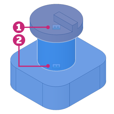

  1. Unión cerrada
  2. Unión cerrada
ejemplo de selección de unión cerrada
ejemplo de duplicar uniones cerradas
Puede duplicar la selección in situ.
