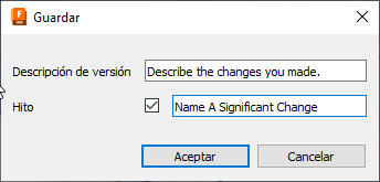

    Se abre el cuadro de diálogo Guardar.
    cuadro de diálogo guardar con hitos: único
  5. Introduzca una Descripción de la versión.
  6. Opcional: active Hito si los cambios representan una iteración de diseño significativa.
  7. Haga clic en Aceptar.

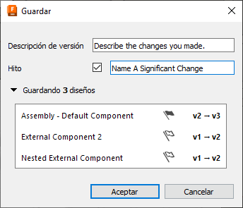

    Se abre el cuadro de diálogo Guardar. Muestra una lista de todos los diseños del ensamblaje que deben guardarse.
    cuadro de diálogo guardar con hitos: varios
  7. Introduzca una Descripción de la versión.
  8. Opcional: si los cambios representan una iteración de diseño significativa, active Hito e introduzca una descripción.
  9. Haga clic para expandir Guardar x diseños y revisar la lista de diseños que se van a guardar.
  10. Opcional: haga clic en el icono Hito situado junto a cada diseño para controlar qué diseños obtienen la versión de hito.
  11. Haga clic en Aceptar.
