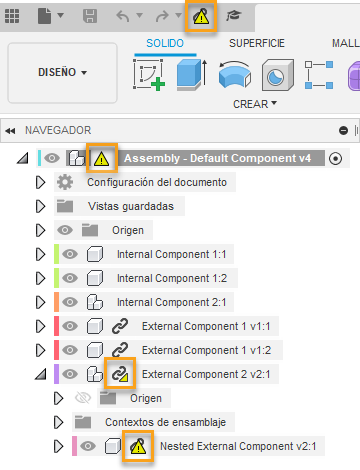

Un icono Obsoleto icono de obsoleto aparece en los siguientes lugares cuando un miembro del proyecto guarda un cambio en el diseño o un componente externo en el ensamblaje:
Si un subcomponente anidado dentro de un componente externo está obsoleto, el icono Subcomponente obsoleto icono de subcomponente obsoleto aparece junto al componente externo principal.
navegador: componentes obsoletos
Puede actualizar todo a la vez o de forma individual el diseño activo, los componentes externos y las operaciones derivadas que están obsoletos y los contextos de ensamblaje no sincronizados.
