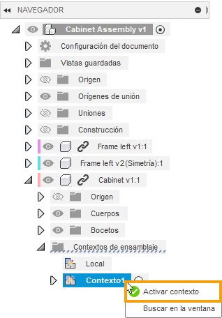

Activar un contexto de ensamblaje desde el navegador
En el Navegador, expanda el nodo del componente externo.
Expanda la carpeta Contextos de ensamblaje.
Coloque el cursor sobre el Contexto de ensamblaje y, a continuación, haga clic en el botón de opción Activar contexto.
Nota: También puede hacer clic con el botón derecho en el Contexto de ensamblaje y seleccionar Activar contexto.
Introduzca los cambios.

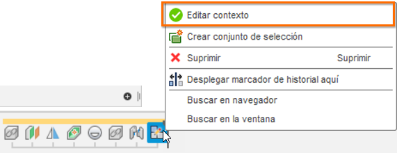

Editar un contexto de ensamblaje desde la secuencia temporal
- En la Secuencia temporal, localice la operación de Contexto de ensamblaje.
- Haga clic con el botón derecho en el Contexto de ensamblaje y seleccione Editar contexto.
- Introduzca los cambios.
- Haga clic en Finalizar edición in situ
para volver al diseño principal.
