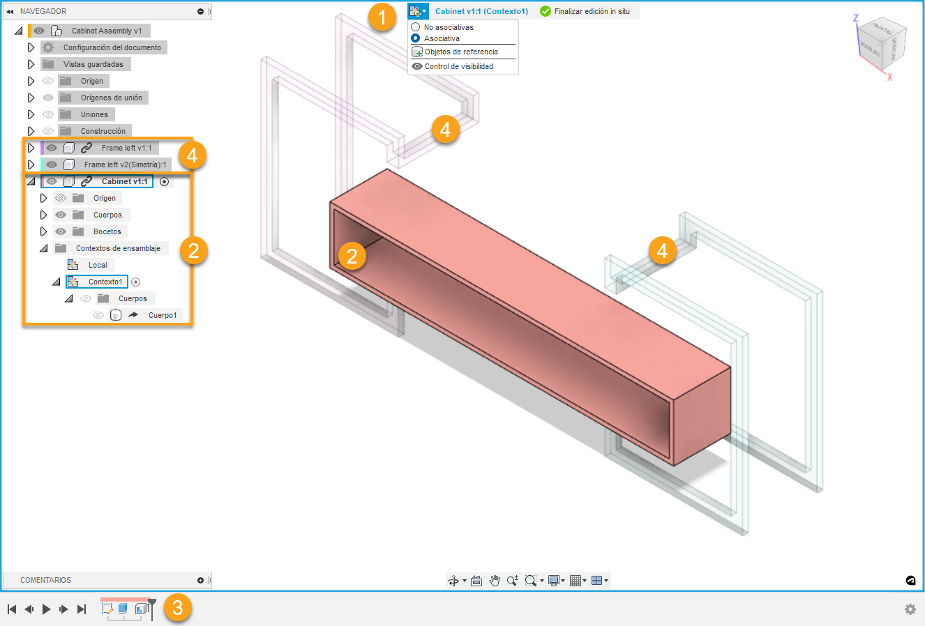

  1. Menú y borde de edición in situ:
    • El menú se muestra en la parte superior del lienzo.
      • No asociativa icono de no asociativa: solo permite ediciones locales. No crea referencias asociativas entre este componente externo y otros componentes del ensamblaje.
      • Asociativa icono de asociativa: crea referencias asociativas entre este componente externo y otros componentes del ensamblaje.
      • Objetos de referencia icono de objetos de referencia: crea referencias asociativas entre el diseño actual y otros componentes, cuerpos, bocetos y geometría de construcción.
      • Control de visibilidad icono de visibilidad: controla la visibilidad y el aspecto de los componentes durante la edición in situ para mejorar la claridad en diseños complejos. Los parámetros se conservan en la sesión activa de Edición in situ y se restablecen al finalizarla. Fusion recuerda sus últimas opciones de visibilidad de Edición in situ entre sesiones para poder reutilizarlas rápidamente.
    • Un icono indica la asociatividad del contexto de ensamblaje activo.
    • Se muestra el nombre del componente externo que se está editando.
    • El nombre del contexto de ensamblaje activo se muestra entre paréntesis.
    • Aparece un marco azul alrededor del lienzo.
  2. Componente externo activo en el navegador y el lienzo:
    • El componente externo que está editando se resalta en azul en el navegador y se muestra con total opacidad en el lienzo.
    • La carpeta Contextos de ensamblaje contiene los contextos de ensamblaje que se crean.
    • El contexto de ensamblaje activo se resalta en azul.
  3. Se muestra la secuencia temporal del componente externo.
  4. Otros componentes:
    • Otros componentes del diseño están inactivos.
    • Los componentes inactivos se muestran con una opacidad reducida, pero se pueden seleccionar.

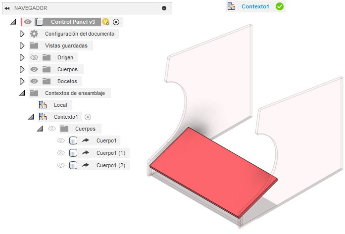

Si hace referencia a la geometría de componentes principales y del mismo nivel para definir el tamaño o la forma del componente que está editando, se crea un Contexto de ensamblaje en el diseño principal.
Un Contexto de ensamblaje es la conexión entre un diseño principal y un componente externo en un momento determinado. Contiene información posicional relacionada con el ensamblaje. Es donde se deriva la geometría para mantener la asociación con el diseño principal.
Un Contexto de ensamblaje completo incluye:
Nota: La carpeta Contextos de ensamblaje contiene cada Contexto de ensamblaje por separado.
Se crea un Contexto de ensamblaje durante la Edición in situ cuando:
Las operaciones que se crean mientras un Contexto de ensamblaje está activo se vinculan a él. Se añade una operación Contexto de ensamblaje a la Secuencia temporal del diseño principal.
Cuando se hace referencia a geometría, se deriva en el componente externo como un Contexto de ensamblaje. De este modo, la geometría estará disponible para el componente externo cuando se abra fuera del ensamblaje. En estas ocasiones, es posible que deba abrir el componente externo en su propia ficha y activar el Contexto de ensamblaje:

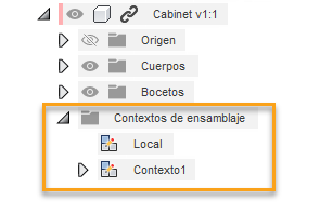

Contexto local
Cada carpeta de Contextos de ensamblaje contiene un Contexto local.
contexto local
El Contexto local representa el componente externo tal como aparecería el diseño si se abriera en su propia ficha de documento. Mantiene su propio conjunto de posiciones para los componentes secundarios.
Cuando se activa el Contexto local:
Nota: Si activa una herramienta de solo local mientras se encuentra en un contexto de ensamblaje, cambiará automáticamente al Contexto local. Cuando finalice la herramienta, permanecerá en el Contexto local.
