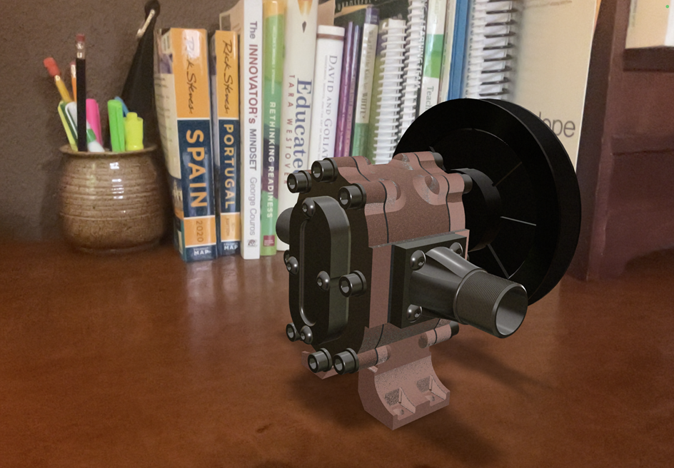

    • Archivos USD (*.usdz). Archivo de descripción de escena universal que se utiliza para ver objetos 3D en realidad aumentada (AR).

Sugerencias
imagen de AR de usdz
