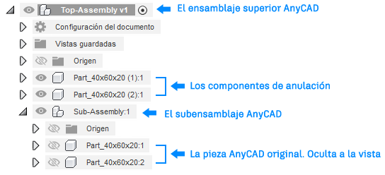

Cómo se gestionan los ensamblajes de AnyCAD en Fusion
Fusion no admite operaciones de ensamblaje todavía. Para asegurarse de que las geometrías de ensamblaje con operaciones de ensamblaje se muestran correctamente, Fusion crea una modificación de componente en el ensamblaje de nivel superior de AnyCAD para presentar las geometrías después de aplicar las operaciones de ensamblaje. El componente original permanece en la misma jerarquía, pero se oculta visualmente. Observe el siguiente ejemplo:
jerarquía del navegador de ensamblajes de anycad

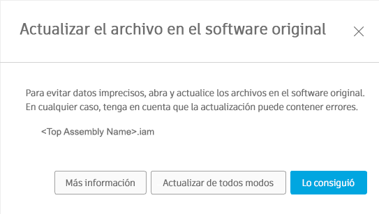

Por qué es necesario actualizar los archivos de ensamblaje en la aplicación CAD de creación
Cuando se abre el siguiente cuadro de diálogo, significa que los ensamblajes deben actualizarse en la aplicación CAD de creación para asegurarse de que Fusion pueda procesar los datos correctamente.
cuadro de diálogo archivo de actualización de anycad
Cómo actualizar un ensamblaje de AnyCAD en la aplicación CAD de creación
Para ayudar a Fusion a procesar los cambios más recientes de los ensamblajes de AnyCAD, siga las instrucciones que se indican a continuación para actualizar el modelo en la aplicación CAD de creación.

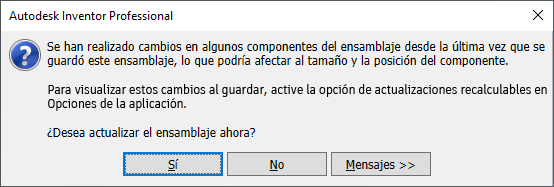

Inventor
Si solo abre y edita el archivo .IPT de inventor, abra el archivo .IAM del ensamblaje superior correspondiente después de guardar todos los cambios en el archivo de pieza. Puede que aparezca el cuadro de diálogo emergente a continuación:
cuadro de diálogo inventor de anycad
Seleccione para actualizar el ensamblaje y guarde el archivo de ensamblaje después de actualizar.

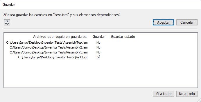

Si abre el archivo de ensamblaje y edita el archivo de pieza in situ, guarde los cambios después de terminar la edición y seleccione la opción Sí a todo y haga clic en Aceptar para actualizar el ensamblaje. A continuación, Inventor guarda los cambios en el archivo .IPT y todos los archivos .IAM de ensamblaje principales necesarios.
cuadro de diálogo guardar de anycad
