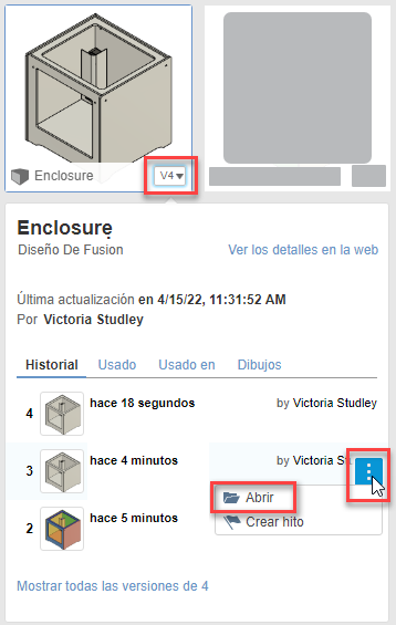

  1. En el Panel de datos, vaya al diseño.
  2. En la esquina inferior derecha, haga clic en el menú desplegable de la versión vX, donde X es el número de versión.
  3. Haga clic en la versión que desea abrir.
  4. Haga clic en el botón Más icono de más vertical.
  5. Haga clic en Abrir.
    panel de datos: abrir versión
La versión del diseño se abre en el lienzo.
