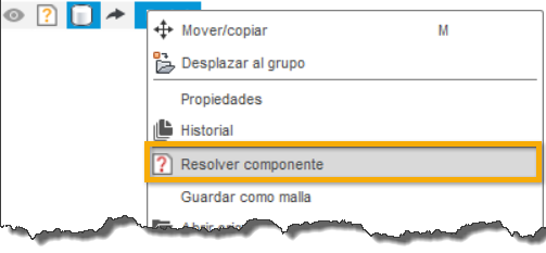

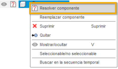

Resolver un componente externo o un diseño derivado
  1. En el Navegador, haga clic con el botón derecho en un componente o diseño derivado sin resolver.
  2. Seleccione Resolver componente.

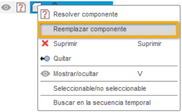

Reemplazar un componente externo sin resolver
  1. En el Navegador, haga clic con el botón derecho en un componente sin resolver.
  2. Seleccione Reemplazar componente.
    navegador: suprimir referencias externas sin resolver
    Se abre el cuadro de diálogo Reemplazar componente.
  3. En el cuadro de diálogo, vaya a otro diseño externo y selecciónelo.
  4. Opcional: Active Reemplazar todas las instancias si desea reemplazar todas las instancias idénticas del componente seleccionado en el ensamblaje.
  5. Haga clic en Reemplazar.
Se reemplaza el componente sin resolver.

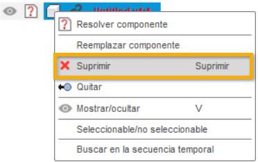

Suprimir un componente externo sin resolver
  2. Seleccione Suprimir.
Se suprime el componente sin resolver.

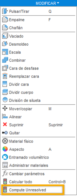

Calcular componentes sin resolver
Si desea realizar cambios importantes en el diseño antes de resolver los componentes, primero debe utilizar la herramienta Modificar > Calcular sin resolver. Calcula solo las operaciones relacionadas con los componentes externos sin resolver del ensamblaje. Debe calcular las operaciones relacionadas con los componentes sin resolver antes de editar o guardar el diseño.
calcular sin resolver
Nota: Las relaciones de ensamblaje, como uniones, orígenes de unión, contexto de ensamblaje, etc., que no se pueden resolver porque están conectadas a los componentes sin resolver muestran errores en la secuencia temporal.
