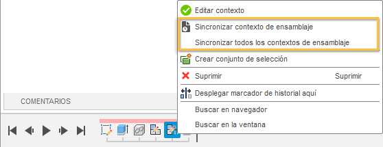

Sincronizar todos los contextos de ensamblaje
  1. En la Secuencia temporal, localice cualquiera de los Contextos de ensamblaje icono de contexto de ensamblaje no sincronizado que no estén sincronizados.
  2. Haga clic con el botón derecho en la operación Contexto de ensamblaje.
  3. Haga clic en Sincronizar todos los contextos de ensamblaje.
    menú sincronizar contextos de ensamblaje en secuencia temporal
Los Contextos de ensamblaje se actualizan para reflejar los cambios realizados en los objetos a los que se hace referencia.
