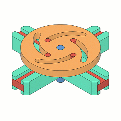

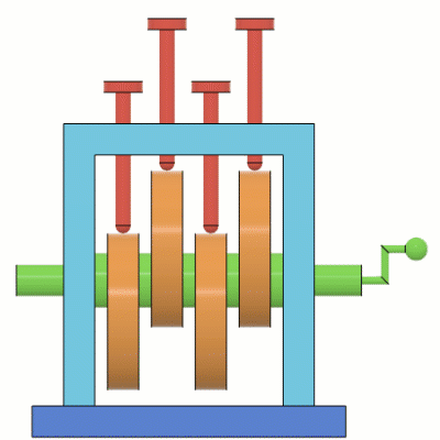

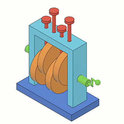

animación de seguidor de la leva de la relación de tangente vista en sección de la animación de seguidor de la leva de la relación de tangente

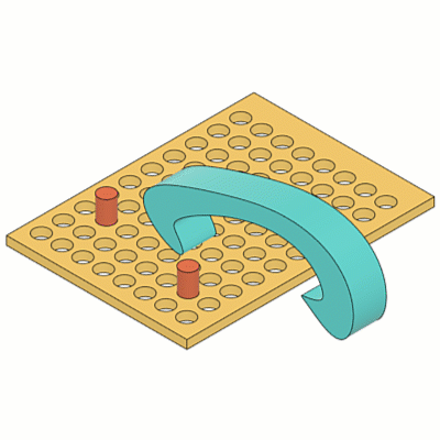

animación de rastrear relación de tangenteanimación de colocar en plano relación de tangente
