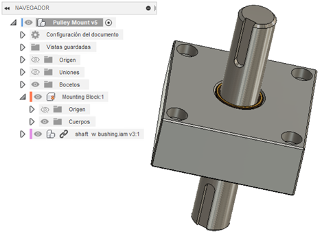

  6. Localice el archivo deseado en el Panel de datos e insértelo en un diseño existente. En la figura, el componente eje con casquillo es un archivo de ensamblaje de Inventor.
    Archivo de AnyCAD insertado
