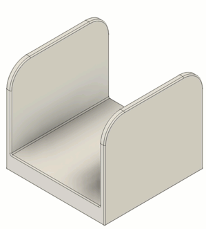

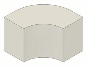

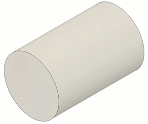

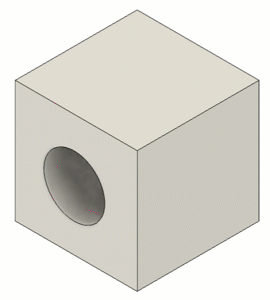

Modo de origen de la unión | Ejemplo |
Seleccione la geometría para definir el origen de la unión y la unión.
Opción | Acción |
Plano 1 | Seleccionar una cara |
Plano 2 | Seleccionar una segunda cara |
Arista 1 | Seleccionar una arista |
Arista 2 | Seleccionar una arista no paralela |
Forzado | Seleccionar un punto de forzado para insertar el origen de la unión |
