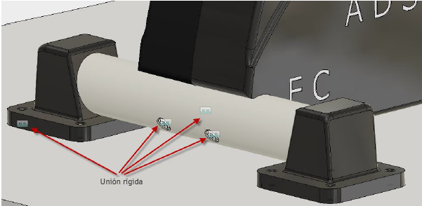

Rígida
El tipo de unión icono de unión rígida Rígida bloquea los componentes y elimina todos los grados de libertad.
Movimiento permitido: ninguno
Rotar: defina el eje alrededor del cual girará el componente.
Usos comunes:
  • Soldadura de componentes
  • Atornillado de varios componentes juntos en varias ubicaciones para que no se permita ningún movimiento

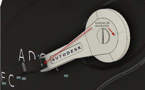

Revolución
El tipo de unión icono de unión de revolución Revolución permite que un componente gire alrededor del Origen de la unión, sin necesidad de realizar ninguna traslación adicional.
Movimiento permitido: 1 rotación
Usos comunes:
  • Uso de vínculos
  • Rotación de componentes atornillados alrededor de un único punto

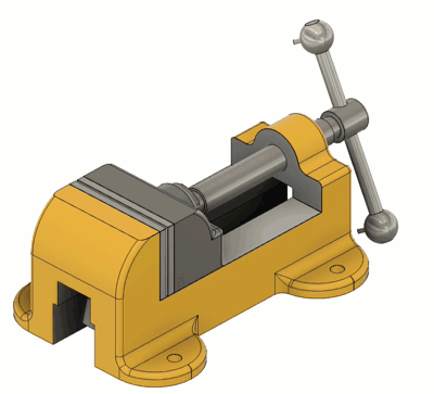

Corredera
El tipo de unión Corredera icono de unión corredera permite que un componente se mueva a lo largo de un solo eje, sin rotación adicional.
Movimiento permitido: 1 traslación
Deslizar: seleccione el eje por el que se desplazará el componente.
Usos comunes:
  • Desplazamiento de un componente hacia delante y hacia tras en una vía
  • Desplazamiento de un componente hacia arriba y hacia abajo en una varilla sin rotación

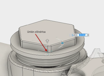

Cilíndrica
El tipo de unión icono cilíndrico Cilíndrica permite que un componente gire y se mueva a lo largo de un solo eje.
Movimiento permitido: 1 traslación y 1 rotación
Eje: defina el eje por el que se desplazará y alrededor del cual girará el componente.
Usos comunes:
  • Roscado de un componente a través de un agujero
  • Visualización del movimiento de una varilla

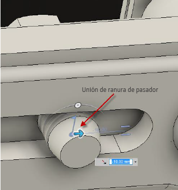

Polo-ranura
El tipo de unión icono de unión polo-ranura Polo-ranura permite que un componente gire alrededor de un eje y se mueva a lo largo de otro eje.
Rotar: defina el eje por el que se desplazará el componente.
Deslizar: defina el eje alrededor del cual girará el componente.
Usos comunes:
  • Visualización de la rotación y el movimiento de un componente dentro de un polo-ranura
Nota: No se puede seleccionar el mismo eje para Rotar y Deslizar. Después de seleccionar el eje de Rotar, el eje seleccionado se elimina de la lista de ejes de Deslizar (y viceversa).
ejemplo de unión de polo-ranura

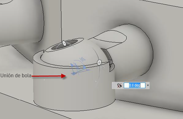

Bola
El tipo de unión icono de unión bolaBola permite que un componente gire alrededor de los tres ejes mediante un sistema de cardán (3 rotaciones anidadas), sin traslaciones.
Paso: defina el eje lateral alrededor del cual girará el componente.
Guiñada: defina el eje perpendicular alrededor del cual girará el componente.
Alabeo: el eje longitudinal de la rotación se determina automáticamente una vez que se han definido Paso y Guiñada.

ejemplo de unión de bola
