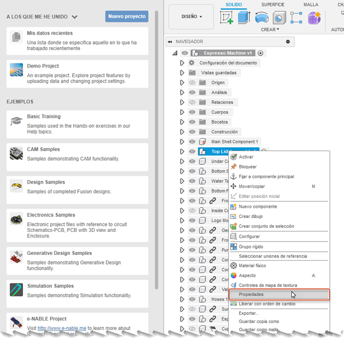

En el navegador, haga clic con el botón derecho en una componente y seleccione Propiedades.

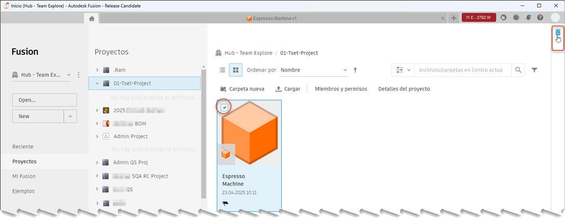

O bien, en la ficha Inicio, en Reciente o Proyectos, seleccione un diseño y haga clic en Propiedades
en la parte superior derecha de la ventana.

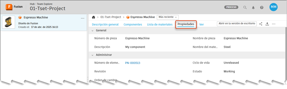

Vaya hasta el diseño y, a continuación, haga clic en la ficha Propiedades.
