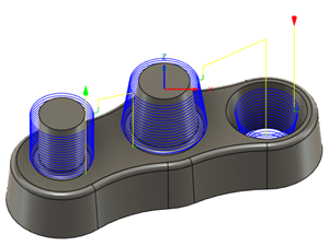

Mandrinado se utiliza para el fresado helicoidal en agujeros o soportes para fiadores, con paredes rectas o inclinadas. Seleccione cualquier cara interna o externa para crear la ruta de herramienta. Las alturas y las profundidades se derivan automáticamente de la cara seleccionada.
Estrategia Mandrinado 2D
Ruta de herramienta Mandrinado 2D en un agujero y en un soporte para fiador
Para acelerar el proceso de selección de geometría, puede utilizar las opciones de la ficha Geometría para seleccionar automáticamente la geometría con el mismo diámetro o bien para seleccionar automáticamente agujeros y refuerzos en función de los rangos de diámetro mínimo y máximo.
En comparación con una ruta de herramienta Circular equivalente, la ruta de herramienta Mandrinado suele generar tiempos de mecanizado más rápidos.
