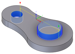

  3. En la ficha Geometría del mismo cuadro de diálogo, en el menú desplegable Modo de selección, seleccione Caras.
  4. Con el campo Selecciones de cara circular activo, seleccione caras cilíndricas o cónicas en el modelo que desea mecanizar. La vista preliminar de la ruta de herramienta aparece al seleccionar cada cara.
    Selección de cara circular para ruta de herramienta circular
