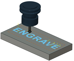

Estrategia Grabado
Ruta de herramienta Grabado utilizada para grabar texto

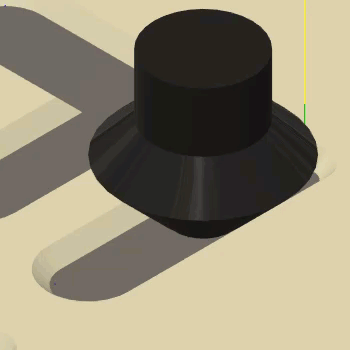

Grabado crea esquinas agudas en la cajera moviendo el cortador a lo largo de las intersecciones de la esquina. La herramienta no crea esquinas vivas si el ángulo entre las esquinas es mayor que el parámetro Ángulo de esquina agudo. Por motivos estéticos, puede controlar si desea o no una esquina aguda mediante Ángulo de esquina agudo.
Grabado de esquina
Animación que muestra la herramienta al crear esquinas agudas en las intersecciones
