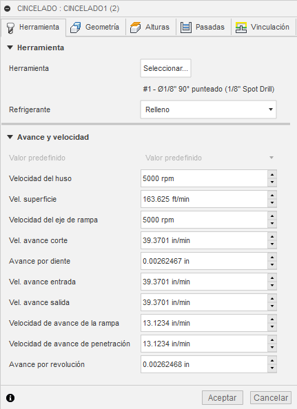

icono de la ficha herramienta Parámetros de la ficha Herramienta
ficha herramienta del cuadro de diálogo cincelado 2D
Refrigerante
Seleccione el tipo de refrigerante que se utiliza con la herramienta de mecanizado. No todos los tipos funcionan con todos los posprocesadores de máquina.
Avance y velocidad
Parámetros de corte del eje y velocidad de avance.

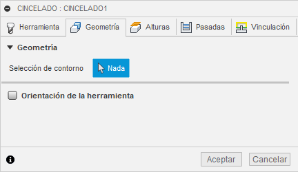

icono de la ficha geometría Parámetros de la ficha Geometría
ficha geometría del cuadro de diálogo cincelado 2D
Selección de contornos
Seleccione el perfil que se debe cincelar con bordes, bocetos o caras. La geometría contigua se encadena automáticamente. El cincelado busca el centro y dirige la herramienta de chaflán entre los bordes seleccionados. La herramienta se desplaza hacia arriba y hacia abajo a medida que la anchura del área que se va a cortar cambia. El texto y el trabajo de arte importado se mecanizan comúnmente mediante el cincelado,
ejemplo de selección de contorno de cincelado 2D
Orientación de la herramienta
Especifica cómo se determina la orientación de la herramienta mediante una combinación de opciones de origen y orientación de la tríada.
El menú desplegable Orientación proporciona las siguientes opciones para definir la orientación de los ejes X, Y, Z de la tríada:
El menú desplegable Origen ofrece las opciones siguientes para ubicar el origen de la tríada:

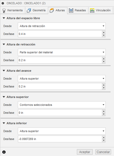

icono de la ficha alturas Parámetros de la ficha Alturas
ficha alturas del cuadro de diálogo cincelado 2D
Para las alturas de mecanizado, consulte Configuración de alturas de mecanizado y:

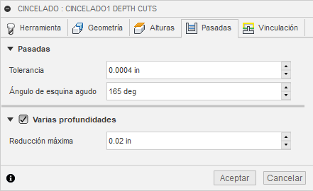

icono de la ficha pasadas Parámetros de la ficha Pasadas
ficha pasadas del cuadro de diálogo cincelado 2D
Tolerancia
Tolerancia utilizada al linealizar geometría como, por ejemplo, splines y elipses. La tolerancia se toma como la distancia de cuerda máxima.
tolerancia libre tolerancia reducida
Tolerancia libre 0,100 Tolerancia reducida 0,001
El movimiento de contorneo de la máquina CNC se controla mediante los comandos G1 de línea y G2/G3 de arco. Para que esto sea posible, Fusion linealiza las rutas de herramienta de spline y superficie para acercarlas, y crea muchos segmentos de línea cortos para aproximarse a la forma deseada. La precisión con que la ruta de herramienta se ajusta a la forma deseada depende en gran medida del número de líneas utilizado. El uso de más líneas proporciona una ruta de herramienta más aproximada a la forma nominal de la spline o superficie.
Insuficiencia de datos
Siempre es tentador usar tolerancias muy ajustadas, pero existen compensaciones, tales como tiempos de cálculo de ruta de herramienta más prolongados, archivos de código G de gran tamaño y movimientos de línea muy cortos. Las dos primeras no suponen un gran problema, ya que Fusion realiza el cálculo muy rápido y los controles más modernos tienen 1 MB de RAM como mínimo. Sin embargo, los movimientos de línea cortos, en combinación con velocidades de avance altas, pueden causar un fenómeno que se conoce como "insuficiencia de datos".
La insuficiencia de datos se produce cuando el control se satura con datos que no puede mantener. Los controles de CNC solo pueden procesar un número finito de líneas de código (bloques) por segundo. Es posible que la cantidad sea de tan solo 40 bloques/segundo en máquinas antiguas y de 1000 bloques/segundo o más en máquinas más modernas, como el control Haas Automation. Los movimientos de línea cortos y las velocidades de avance altas pueden forzar una velocidad de procesamiento superior a la que el control puede gestionar. Si esto sucede, la máquina debe detenerse después de cada movimiento y esperar al siguiente servomando desde el control.
Ángulo de esquina pronunciado
El objetivo del cincelado es crear esquinas rectas en la cajera moviendo el cortador a lo largo de la intersección de la esquina. Si el ángulo entre los bordes es mayor que este valor, no habrá un movimiento de limpieza de esquina.
  1. La cadena seleccionada para el cincelado
  2. El ángulo entre las líneas es de 165°
  3. Ángulo de esquina pronunciado establecido en 160°: no se corta ninguna esquina
  4. Ángulo de esquina pronunciado establecido en 168°: se corta la esquina
Varias profundidades
Si está activada, puede especificar la Reducción máxima por corte.
Cortes profundos 1 Cortes profundos 3
Desactivado
1 corte
Activado
Máx. Reducción 0,020 pulg.

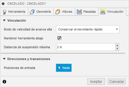

icono de la ficha vinculación Parámetros de la ficha Vinculación
ficha vinculación del cuadro de diálogo cincelado 2D
Modo de velocidad de avance alta
Especifica cuando los movimientos rápidos deben generarse como rápidos verdaderos (G0) y cuando deben generarse como movimientos de velocidad de avance alta (G1).
Normalmente, este parámetro está definido para evitar colisiones en movimientos rápidos en las máquinas que realizan movimientos de "pata de perro" a una velocidad alta.
Velocidad de avance alta
Velocidad de avance de los movimientos rápidos que se generan como G1 en lugar de como G0.
Mantener herramienta abajo
Si esta opción está activada, la estrategia evita la retracción cuando la distancia hasta la siguiente área está por debajo de la distancia de suspensión especificada.
Distancia de suspensión máxima
Especifica la distancia máxima permitida para los movimientos de suspensión.
Distancia de suspensión máxima de 1 in
Distancia de suspensión máxima de 2"
Posiciones de entrada
Seleccione la geometría cercana a la ubicación en la que desea insertar la herramienta.
