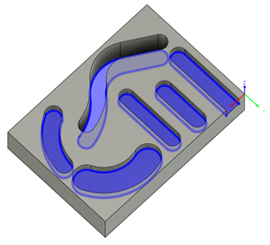

En la ficha Herramienta, haga clic en Seleccionar para seleccionar una herramienta. El diámetro de la herramienta debe ser igual o menor que la anchura de la ranura. Si no ha creado una herramienta para utilizarla, en el panel izquierdo del cuadro de diálogo, en la Biblioteca de Fusion, seleccione una herramienta de la biblioteca Herramientas de muestra.
En la ficha Geometría, con la opción Selecciones de cajera activa, seleccione las aristas inferiores de las ranuras o seleccione bocetos como área de mecanizado.

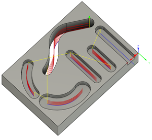

Se genera la ruta de herramienta.
