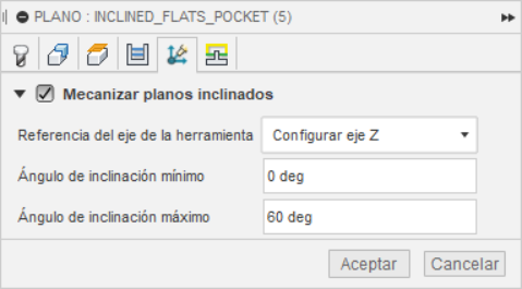

Puede mecanizar áreas planas inclinadas en ángulo con la opción de Mecanizar planos inclinados de la ficha Varios ejes en el cuadro de diálogo de acabado de Plano.
cuadros de diálogo Mecanizar planos inclinados

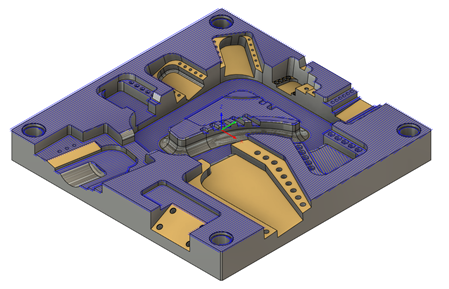

Áreas planas mecanizadas sin planos inclinados
Solo áreas planas de mecanizado de trayectorias planas

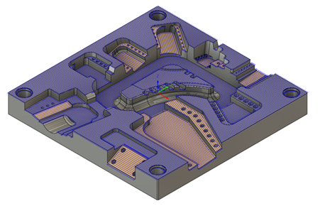

Áreas planas mecanizadas con los planos inclinados
Áreas inclinadas de mecanizado de trayectorias planas
Puede controlar qué áreas inclinadas se mecanizan mediante ángulos de inclinación mínimo y máximo, a los que se hace referencia desde una Referencia del eje de herramienta.
Nota: Cuando se selecciona Mecanizar planos inclinados, se tiene en cuenta toda la geometría del modelo, lo que significa que no podrá confinar la trayectoria a un límite de mecanizado específico desde la ficha Geometría.
