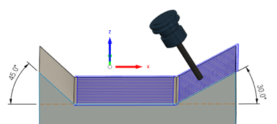

En el siguiente ejemplo, el Ángulo de inclinación mínimo se establece en 0 grados y el Ángulo de inclinación máximo se establece en 30 grados. Esto significa que la herramienta puede inclinarse entre 0 y 30 grados alrededor de la Referencia del eje de herramienta, lo que da como resultado el mecanizado de áreas planas que están entre 0 y 30 grados desde la horizontal.
inclinación de 30 grados desde la referencia del eje de herramienta
