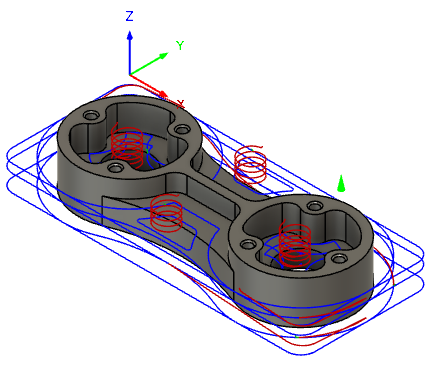

Se genera la ruta de herramienta.
ruta de herramienta completada
