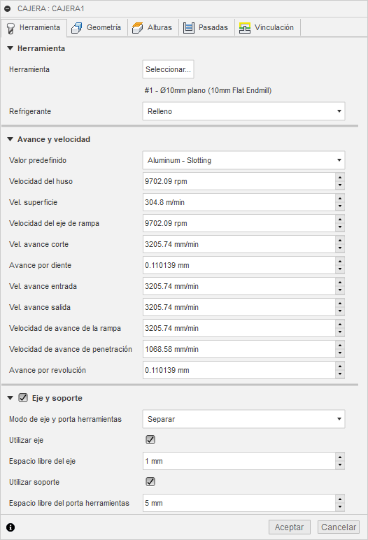

icono de la ficha herramienta Parámetros de la ficha Herramienta
ficha herramienta del cuadro de diálogo limpieza de cajera 3d
Refrigerante
Seleccione el tipo de refrigerante que se utiliza con la herramienta de mecanizado. No todos los tipos funcionan con todos los posprocesadores de máquina.
Avance y velocidad
Parámetros de corte del eje y velocidad de avance.
Eje y soporte
Si esta opción está activada, proporciona controles adicionales para la gestión de colisiones. La detección de colisiones puede realizarse tanto para el eje como para el soporte de la herramienta, y se pueden especificar diferentes espacios libres. Elija entre varios modos, en función de la estrategia de mecanizado.
Esta función aumenta el número de cálculos que hay que realizar. Esto puede afectar al rendimiento de su sistema en proyectos muy grandes.
Modos de eje y portaherramientas
Configuración

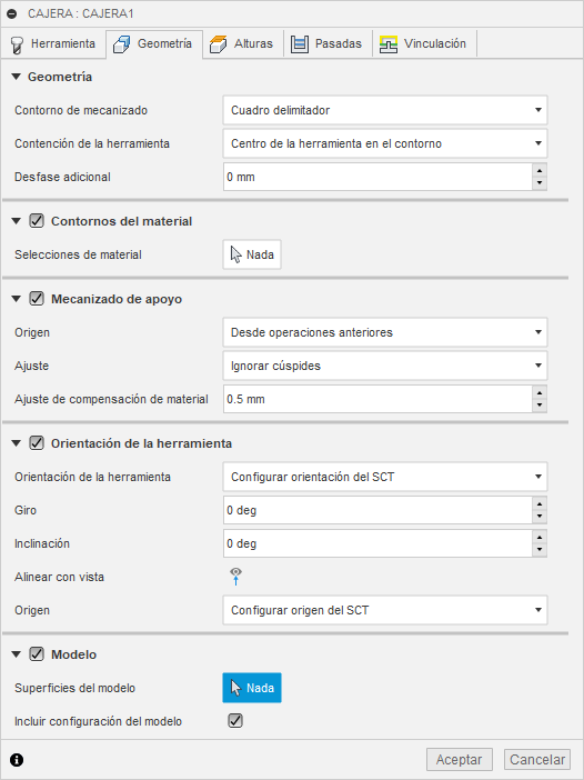

icono de la ficha geometría Parámetros de la ficha Geometría
ficha geometría del cuadro de diálogo limpieza de cajera 3d
Contorno de mecanizado
Modo de contornos especifica cómo se define el contorno de la ruta de herramienta. Las imágenes siguientes se muestran con una trayectoria de herramienta Radial 3D.
diagrama de modo de contorno radial
Ejemplo 1
Ejemplo 2
Modos de contorno:
Contención de la herramienta
Utilice la contención de la herramienta para controlar la posición de las herramientas en relación con el contorno o los contornos seleccionados.
Interior
Toda la herramienta permanece en el interior del contorno. Por lo tanto, toda la superficie contenida por el contorno podría no ser mecanizada.
diagrama de contención de la herramienta: interior
Interior
Centro
El contorno limita el centro de la herramienta. Este parámetro asegura que se mecanice toda la superficie en el interior del contorno. Sin embargo, las áreas situadas fuera del contorno o los contornos también podrían mecanizarse.
diagrama de contención de la herramienta: centro
Centro
Exterior
La trayectoria de herramienta se crea dentro del contorno, pero la arista de la herramienta se puede mover en la arista externa del contorno.
diagrama de contención de la herramienta: exterior
Exterior
Para desfasar la contención del contorno, utilice el parámetro Desfase adicional.
Desfase adicional
El desfase adicional se aplica al contorno o los contornos seleccionados y a la contención de la herramienta.
Un valor positivo desfasa el contorno hacia fuera a menos que la contención de la herramienta sea Interior, en cuyo caso un valor positivo realizará el desfase hacia dentro.
diagrama de desfase de contorno: hacia dentro
Desfase negativo con centro de la herramienta en el contorno
diagrama de desfase de contorno: ninguno
No hay ningún desfase con centro de la herramienta en el contorno
diagrama de desfase de contorno: hacia fuera
Desfase positivo con centro de la herramienta en el contorno
Para garantizar que la arista de la herramienta se solape con el contorno, seleccione el método de contención de la herramienta Exterior y especifique un valor positivo reducido.
Para garantizar que la arista de la herramienta se separe completamente del contorno, seleccione el método de contención de la herramienta Interior y especifique un valor positivo reducido.
Mecanizado de apoyo
Limita la operación para eliminar solo el material que una herramienta u operación anterior no ha podido eliminar.
diagrama de mecanizado de apoyo: activado
Mecanizado de apoyo activado
Mecanizado de apoyo desactivado
Origen
Especifica el origen desde el que se va a calcular el mecanizado de apoyo.
Desde el material de configuración
Unión de todas las operaciones dependientes
Unión de todas las operaciones dependientes.
Incluir todas las operaciones anteriores
Incluir todas las operaciones anteriores.
Diámetro de herramienta
Especifica el diámetro de la herramienta del material de apoyo.
Radio de esquina
Especifica el radio de esquina de la herramienta de material de apoyo.
Ángulo de inclinación
Especifica el ángulo de inclinación de la herramienta del material de apoyo.
Longitud de hombro
Especifica la longitud del saliente de la herramienta del material de apoyo.
Archivo
Especifica el archivo del material de apoyo.
Ignorar material menor que
Especifica la cantidad de material de operaciones anteriores que se ignorará. Se expresa en unidades de distancia. El parámetro ayuda a evitar el mecanizado de material de apoyo secundario.
Orientación de la herramienta
Especifica cómo se determina la orientación de la herramienta mediante una combinación de opciones de origen y orientación de la tríada.
El menú desplegable Orientación proporciona las siguientes opciones para definir la orientación de los ejes X, Y, Z de la tríada:
El menú desplegable Origen ofrece las opciones siguientes para ubicar el origen de la tríada:
Modelo
Active esta opción para anular la geometría del modelo (superficies o cuerpos) definida en la configuración.
Incluir configuración del modelo
Activado por defecto, el modelo seleccionado en la configuración se incluye además de las superficies del modelo seleccionadas en la operación. Si se desactiva esta casilla de verificación, la ruta de herramienta se genera únicamente en las superficies seleccionadas en la operación.

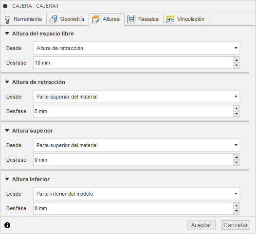

icono de la ficha alturas Parámetros de la ficha Alturas
ficha alturas del cuadro de diálogo limpieza de cajera 3d
Para Geometría de espacio libre, consulte Geometría de espacio libre.
Para las alturas de mecanizado, consulte Configuración de alturas de mecanizado y:

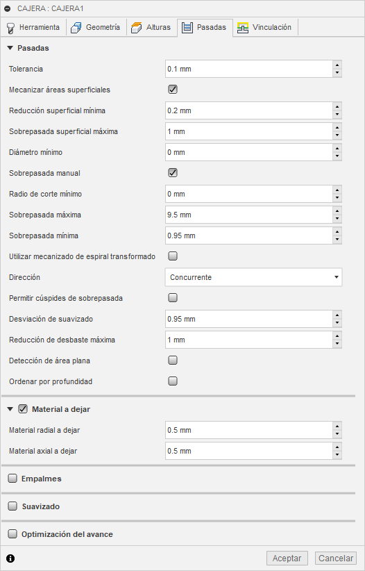

Tolerancia
La tolerancia de mecanizado es la suma de las tolerancias utilizadas para la generación de la ruta de herramienta y la triangulación de geometría. Las tolerancias de filtro adicionales se deben añadir a esta tolerancia para obtener la tolerancia total.
tolerancia libre tolerancia reducida
Tolerancia libre 0,100 Tolerancia reducida 0,001
El movimiento de contorneo de la máquina CNC se controla mediante los comandos G1 de línea y G2/G3 de arco. Para que esto sea posible, Fusion linealiza las rutas de herramienta de spline y superficie para acercarlas, y crea muchos segmentos de línea cortos para aproximarse a la forma deseada. La precisión con que la ruta de herramienta se ajusta a la forma deseada depende en gran medida del número de líneas utilizado. El uso de más líneas proporciona una ruta de herramienta más aproximada a la forma nominal de la spline o superficie.
Insuficiencia de datos
Siempre es tentador usar tolerancias muy ajustadas, pero existen compensaciones, tales como tiempos de cálculo de ruta de herramienta más prolongados, archivos de código G de gran tamaño y movimientos de línea muy cortos. Las dos primeras no suponen un gran problema, ya que Fusion realiza el cálculo muy rápido y los controles más modernos tienen 1 MB de RAM como mínimo. Sin embargo, los movimientos de línea cortos, en combinación con velocidades de avance altas, pueden causar un fenómeno que se conoce como "insuficiencia de datos".
La insuficiencia de datos se produce cuando el control se satura con datos que no puede mantener. Los controles de CNC solo pueden procesar un número finito de líneas de código (bloques) por segundo. Es posible que la cantidad sea de tan solo 40 bloques/segundo en máquinas antiguas y de 1000 bloques/segundo o más en máquinas más modernas, como el control Haas Automation. Los movimientos de línea cortos y las velocidades de avance altas pueden forzar una velocidad de procesamiento superior a la que el control puede gestionar. Si esto sucede, la máquina debe detenerse después de cada movimiento y esperar al siguiente servomando desde el control.
Mecanizar áreas superficiales
Especifica que los niveles Z adicionales sean cortes en áreas superficiales. Las dos imágenes siguientes se muestran con Contorno 3D.
diagrama de mecanizar áreas superficiales: desactivado
Desactivado
diagrama de mecanizar áreas superficiales: activado
Activado
Reducción superficial mínima
Este parámetro controla la reducción mínima permitida entre los niveles Z adicionales. Este parámetro tienen prioridad por encima de la sobrepasada superficial máxima.
Sobrepasada superficial máxima
Este parámetro controla la sobrepasada utilizada para detectar áreas donde deben insertarse niveles Z adicionales. Si la reducción normal tiene como resultado una sobrepasada que supera este valor, se insertan niveles adicionales hasta que se alcanza la sobrepasada o la reducción mínima.
Diámetro mínimo
Diámetro de los agujeros más pequeños que se van a mecanizar.
Sobrepasada manual
Active esta opción para definir la sobrepasada manualmente.
Radio de corte mínimo
Define el radio más pequeño de la ruta de herramienta que se generará en una esquina pronunciada. Radio de corte mínimo crea una mezcla en todas las esquinas pronunciadas interiores.
Si se fuerza la herramienta en una esquina pronunciada o en una esquina cuyo radio sea igual al de la herramienta, pueden producirse vibraciones y deformarse el acabado de la superficie.
radio de corte 0,0 radio de corte 0,07
Definido en cero: la ruta de herramienta se fuerza en todas las esquinas pronunciadas interiores. Definido en 0,07 pulgadas: la ruta de herramienta tendrá un radio de fusión de 0,070 en todas las esquinas pronunciadas.
Nota: Al definir este parámetro, se deja más material en las esquinas internas, lo que requiere operaciones de mecanizado de apoyo posteriores con una herramienta de menor tamaño.
Utilizar mecanizado de espiral transformado
Active esta opción para crear una ruta de herramienta de movimiento de espiral constante para la cajera. Esto puede proporcionar un funcionamiento suave de la máquina.
diagrama de mecanizado de espiral transformada: ruta de herramienta de cajera 2D estándar
Ruta de herramienta de cajera 2D estándar
diagrama de mecanizado de espiral transformada: ruta de herramienta de cajera 2D de espiral transformada
Ruta de herramienta de cajera 2D de espiral transformada
Sobrepasada máxima
Especifica el valor de la sobrepasada máxima.
Sobrepasada mínima
Especifica la sobrepasada mínima.
Dirección
La opción Dirección permite controlar si Fusion debe intentar mantener el fresado Concurrente o Convencional.
Relacionado: En función de la geometría, no siempre es posible mantener el fresado concurrente o convencional a lo largo de la ruta de herramienta completa.
Concurrente
Seleccione Concurrente para mecanizar todas las pasadas en una única dirección. Cuando se utiliza este método, Fusion intenta utilizar el fresado concurrente con respecto a los contornos seleccionados.
diagrama de dirección: fresado concurrente
Concurrente
Convencional
Esta opción invierte la dirección de la ruta de herramienta en comparación con el parámetro Concurrente para generar una ruta de herramienta de fresado convencional.
diagrama de dirección: fresado convencional
Convencional
Permitir cúspides de sobrepasada
Cuando se programan caras planas con una herramienta que tiene un radio en la esquina, se puede producir una cúspide (o festoneado) entre las sobrepasadas.
Por defecto, el valor de Sobrepasada máxima se anula para garantizar que no se producen cúspides de sobrepasada.
diagrama de permitir cúspides de sobrepasada: desactivado
Permitir cúspides de sobrepasada desactivado
diagrama de permitir cúspides de sobrepasada: activado
Permitir cúspides de sobrepasada activado
Por encima de: mecanizado de cajera con una fresa con punta redonda de 3/8" y una sobrepasada máxima a 0,25".
Desviación de suavizado
Cantidad máxima de suavizado aplicada a las pasadas de desbaste. Utilice este parámetro para evitar esquinas pronunciadas en la ruta de herramienta.
diagrama de desviación de suavizado
Reducción de desbaste máxima
Especifica la distancia para la reducción máxima entre niveles Z. La reducción máxima se aplica a toda la profundidad, menos cualquier material restante y pasada de acabado.
reducción máxima
Reducción fina
Especifica la reducción fina de los pasos intermedios. Estos pasos son ascendentes en la dirección del eje de la herramienta.
Detección de área plana
Si esta opción está activada, intenta una estrategia para detectar las alturas de las áreas planas y los picos, y realiza el mecanizado en estos niveles.
Si esta opción está desactivada, la estrategia realiza el mecanizado exactamente en el escalonamiento específico en corte.
Importante: Si se activa esta función, el tiempo de cálculo puede aumentar considerablemente.
Ordenar por profundidad
Si esta opción está activada, se ordenan los cortes de varios contornos o cavidades por nivel Z.
cavidades modeladas cortes por nivel z
Modelo con varias
selecciones de cavidad
Todas las cavidades
cortadas por nivel Z
Material a dejar
diagrama de material a dejar: positivo
Positivo
Material a dejar positivo: la cantidad de material que queda después de una operación que se va a eliminar mediante operaciones de desbaste o acabado posteriores. Para las operaciones de desbaste, se deja una pequeña cantidad de material por defecto.
diagrama de material a dejar: ninguno
Ninguno
Ningún material a dejar: se elimina todo el material sobrante hasta la geometría seleccionada.
diagrama de material a dejar: negativo
Negativo
Material a dejar negativo: se elimina todo el material que supera la superficie o el contorno de la pieza. Esta técnica se suele usar en el mecanizado de electrodos para permitir un explosor o para cumplir los requisitos de tolerancia de una pieza.
Material radial (pared) a dejar
El parámetro Material radial a dejar controla la cantidad de material que se debe dejar en la dirección radial (perpendicular al eje de la herramienta), es decir, en el lado de la herramienta.
diagrama de material a dejar: radial
diagrama de material a dejar: ambos
Material radial y axial a dejar
La especificación de un valor de material radial a dejar positivo provoca que quede material en las paredes verticales y áreas empinadas de la pieza.
Para las superficies que no son exactamente verticales, Fusion interpola entre los valores de material axial (planta) y radial que se dejará, de modo que el material que queda en la dirección radial de estas superficies podría ser distinto del valor especificado, según la inclinación de la superficie y el valor de material axial que se dejará.
Si se cambia el material radial a dejar, el material axial a dejar se define automáticamente en la misma cantidad, a menos que se introduzca manualmente el valor de material axial a dejar.
Para las operaciones de acabado, el valor por defecto es 0 mm (0 pulg.), es decir, no se deja material.
Para las operaciones de desbaste, se deja una pequeña cantidad de material por defecto, que se puede eliminar posteriormente mediante una o varias operaciones de acabado.
Si se utiliza un valor de material a dejar negativo, la operación de mecanizado elimina material más allá de la forma del modelo. Esta opción se puede utilizar para mecanizar electrodos con un explosor, donde el tamaño del explosor sea igual al valor de material a dejar negativo.
Ambos valores de material radial y axial a dejar pueden ser números negativos. No obstante, el material radial a dejar negativo debe ser inferior al radio de la herramienta.
Cuando se utiliza un cortador de bola o de radio con un valor de material a dejar negativo mayor que el radio de esquina, el valor de material axial a dejar negativo debe ser menor o igual que el radio de esquina.
Material axial (planta) a dejar
El parámetro Material axial a dejar controla la cantidad de material que se deja en la dirección axial (a lo largo del eje Z), es decir, al final de la herramienta.
diagrama de material a dejar: axial
La especificación de un valor de material axial a dejar positivo provoca que quede material en las áreas superficiales de la pieza.
Para las superficies que no son exactamente horizontales, Fusion interpola entre los valores de material axial y radial (pared) que se dejará, de modo que el material que quede en la dirección axial de estas superficies podría ser distinto del valor especificado, según la inclinación de la superficie y el valor de material radial que se dejará.
Ambos valores de material radial y axial a dejar pueden ser números negativos. No obstante, cuando se utiliza un cortador de bola o de radio con un valor de material radial a dejar negativo mayor que el radio de esquina, el valor de material axial a dejar negativo debe ser menor o igual que el radio de esquina.
Empalmes
Active esta opción para introducir un radio de empalme.
Radio de empalme
Especifique un radio de empalme.
Suavizado
Suaviza la ruta de herramienta mediante la eliminación de los puntos excesivos y los arcos accesorios cuando es posible dentro de la tolerancia de filtrado especificada.
suavizado desactivado suavizado activado
Suavizado desactivado Suavizado activado
El suavizado se utiliza para reducir el tamaño del código sin que ello afecte a la precisión. El suavizado sustituye líneas colineales por una línea y arcos tangentes para reemplazar varias líneas en áreas curvas.
Los efectos del suavizado pueden ser considerables. El tamaño del archivo de código G se puede reducir un 50 % o más. La máquina funcionará de forma más rápida y constante, y mejorará el acabado de la superficie. La cantidad de reducción de código depende de cómo la ruta de herramienta se preste al suavizado. Las rutas de herramienta situadas principalmente en un plano principal (XY, XZ, YZ), como las rutas paralelas, se filtran bien. Las otras, como las de festoneado 3D, se reducen menos.
Tolerancia de suavizado
Especifica la tolerancia de filtro de suavizado.
El suavizado funciona mejor cuando la Tolerancia (la precisión con la que se genera la ruta linealizada original) es igual o mayor que la Tolerancia de suavizado (accesorio de arco de línea).
Nota: La tolerancia total, o la distancia que la ruta de herramienta puede desviarse de la forma de superficie o spline ideal, es la suma de la Tolerancia de corte y la Tolerancia de suavizado. Por ejemplo, si se define una Tolerancia de corte de 0,0004 y una Tolerancia de suavizado de 0,0004, la ruta de herramienta puede variar con respecto a la superficie o spline original hasta 0,0008 de la ruta ideal.
Optimización del avance
Especifica que el avance debería reducirse en las esquinas.
Cambio direccional máximo
Especifica el cambio angular máximo permitido antes de la reducción de la velocidad de avance.
Radio de avance reducido
Especifica el radio mínimo permitido antes de la reducción del avance.
Distancia de avance reducida
Especifica la distancia de reducción del avance antes de una esquina.
Velocidad de avance reducida
Especifica la velocidad de avance reducida que se va a utilizar en las esquinas.
Solo las esquinas interiores
Actívela para reducir la velocidad de avance solo en las esquinas interiores.

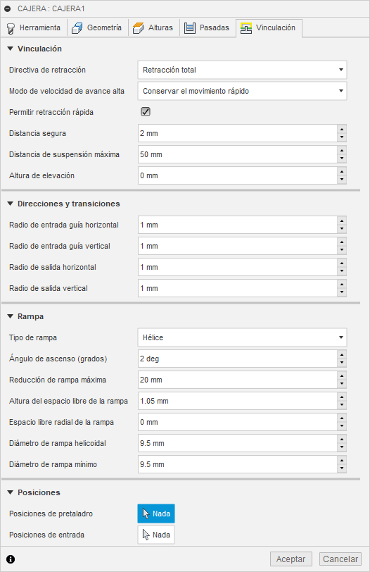

icono de la ficha vinculación Parámetros de la ficha Vinculación
ficha vinculación del cuadro de diálogo limpieza de cajera 3d
Directiva de retracción
Controla el modo en que la herramienta se desplaza entre las pasadas de corte. Las imágenes siguientes se muestran usando la estrategia Flujo.
Para máquinas CNC que no admiten movimientos rápidos linealizados, el posprocesador se puede modificar para convertir todos los movimientos G0 en movimientos G1 de avance alto. Póngase en contacto con el soporte técnico para obtener más información o instrucciones sobre cómo modificar los posprocesadores según lo descrito.
Modo de velocidad de avance alta
Especifica cuando los movimientos rápidos deben generarse como rápidos verdaderos (G0) y cuando deben generarse como movimientos de velocidad de avance alta (G1).
Normalmente, este parámetro está definido para evitar colisiones en movimientos rápidos en las máquinas que realizan movimientos de "pata de perro" a una velocidad alta.
Velocidad de avance alta
Velocidad de avance de los movimientos rápidos que se generan como G1 en lugar de G0.
Permitir retracción rápida
Si esta opción está activada, las retracciones se realizan como movimientos rápidos (G0). Desactivar para forzar las retracciones a la velocidad de avance de salida.
Distancia segura
Distancia mínima entre la herramienta y las superficies de la pieza durante los movimientos de retracción. La distancia se mide después de aplicar el material a dejar, de modo que si se utiliza un valor de material a dejar negativo, deberán tomarse precauciones para garantizar que la distancia segura sea suficiente para evitar colisiones.
Distancia de suspensión máxima
Especifica la distancia máxima permitida para los movimientos de suspensión.
diagrama de distancia de parada máxima: 1 pulgada
Distancia de suspensión máxima de 1"
diagrama de distancia de parada máxima: 2 pulgadas
Distancia de suspensión máxima de 2 in
Altura de levantada
Especifica la distancia de elevación durante los movimientos de reubicación.
diagrama de altura de elevación: 0 Altura de elevación 0
diagrama de altura de elevación: 0,1 pulgadas Altura de elevación de 0,1 pulgada
Radio de entrada guía horizontal
Especifica el radio de movimientos de entrada horizontales.
diagrama de radio de entrada
Radio de entrada guía vertical
Radio del arco vertical que suaviza el movimiento de entrada a medida que avanza hasta la propia ruta de herramienta.
diagrama de radio de entrada: vertical
Radio de salida guía horizontal
Especifica el radio de los movimientos de salida horizontales.
diagrama de radio de salida
Radio de salida horizontal
Radio de salida guía vertical
Especifica el radio de salida vertical.
diagrama de radio de salida: vertical
Radio de salida vertical
Tipo de rampa
Especifica el modo en que desciende el cortador para cada profundidad de corte.
diagrama de tipo rampa: pretaladrado
Pretaladro
Nota: Para usar la opción Pretaladro, deben definirse las ubicaciones de pretaladro.
diagrama de tipo de rampa: penetración
Penetración
diagrama de tipo de rampa: zigzag
Zig-Zag
Observe las transiciones suaves en el tipo de rampa Zigzag.
diagrama de tipo de rampa: perfil
Perfil
diagrama de tipo rampa: perfil suavizado
Suavizar perfil
diagrama de tipo de rampa: hélice
Hélice
Ángulo de ascenso (grados)
Especifica el ángulo de ascenso máximo.
Reducción de rampa máxima
Especifica la reducción máxima por revolución en el perfil de ascenso. Este parámetro permite restringir la carga de la herramienta al realizar cortes de anchura completa durante el ascenso.
Altura del espacio libre de la rampa
Altura de la rampa sobre el nivel del material actual.
Espacio libre radial de la rampa
Especifica la distancia mínima hasta el contorno de hélice de entrada.
Diámetro de rampa helicoidal
Especifica el diámetro de la rampa helicoidal.
Diámetro de rampa mínimo
Especifica el diámetro mínimo de la rampa.
Posiciones de pretaladro
Botón de selección para elegir posiciones de pretaladro.
Posiciones de entrada
Botón de selección para elegir posiciones de entrada.
