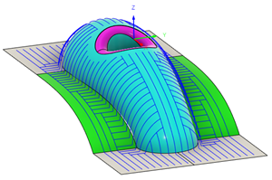

En la ficha Pasadas, establezca el Ángulo de umbral en 90 grados. Esto genera solo pasadas superficiales sobre el modelo.
En el grupo Pasadas superficiales, en el menú desplegable Tipo, seleccione Paralelo. Aparece la casilla de verificación Pasadas perpendiculares optimizadas.
Haga clic en la casilla de verificación Pasadas perpendiculares optimizadas.
Especifique un valor de Sobrepasada.
Haga clic en Aceptar para generar la ruta de herramienta.
Una ruta de herramienta de plano y pendiente se genera únicamente con pasadas paralelas, que se han optimizado para incluir también pasadas que se ejecutan en perpendicular a las áreas empinadas.
