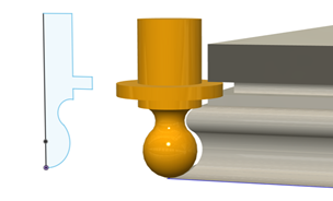

Para crear una herramienta de fresa de contorno, debe crear un boceto, o cargar un dibujo CAD, de un perfil cerrado de la mitad de la herramienta. Fusion gira el medio perfil alrededor de un eje.
boceto de medio perfil junto a la simulación de herramienta de fresa de contorno

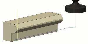

Punto de compensación en el borde superior izquierdo de la punta Selección de contorno en la parte inferior de la pieza ruta de herramienta resultante - punto de compensación que conduce a la herramienta
Punto de compensación Selección de contorno Ruta de herramienta resultante
El usuario puede establecer el punto de compensación o dejar que Fusion lo elija automáticamente. Si se establece automáticamente, el punto de compensación se coloca al nivel de la punta de la herramienta y se alinea con el diámetro más ancho de la herramienta.
Si necesita ajustar la altura de corte de la herramienta, cambie el Desfase de la punta al editar la herramienta de fresa de contorno en la Biblioteca de herramientas.
herramienta de fresa de contorno - punto de compensación 1. El punto rojo representa el punto de compensación.
