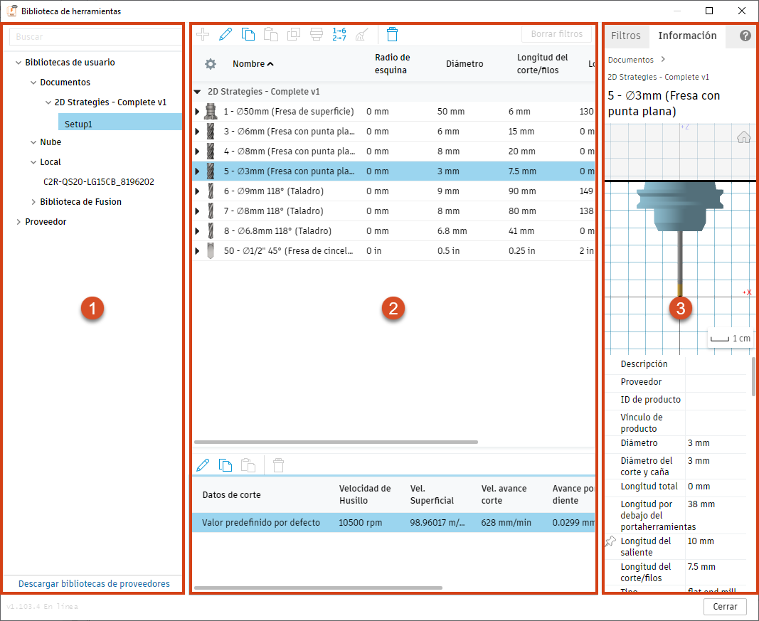

La biblioteca de herramientas se divide en tres secciones generales.
El panel de biblioteca incluye varios tipos de bibliotecas:
La biblioteca Documentos.

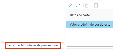

Bibliotecas de herramientas estándar como la Biblioteca de Fusion y las bibliotecas de Proveedor. En la biblioteca de Fusion, las herramientas se dividen por tipo de proceso, por ejemplo, sondas, portaherramientas, torneado, y por unidades, por ejemplo, portaherramientas (pulgadas) y portaherramientas (metros).
Bibliotecas de herramientas personales, como las Bibliotecas del centro, la biblioteca Nube y la biblioteca Local.
El panel central muestra las herramientas de la biblioteca seleccionadas. Aquí puede:
Personalizar la lista de propiedades de herramientas que se muestra en las columnas de la tabla.
Cambiar el orden de las columnas.
Cambiar la anchura de las columnas.
La tabla de datos de corte muestra los valores predefinidos de la herramienta, incluidos los datos de avance y velocidad personalizados.

Utilice Filtros para limitar las herramientas mostradas por categoría de herramienta y propiedades de herramienta. Por ejemplo, puede filtrar herramientas de fresado por tipo, diámetro, longitud del surco, etc.
La ficha Información muestra una vista preliminar y los parámetros de la herramienta seleccionada.

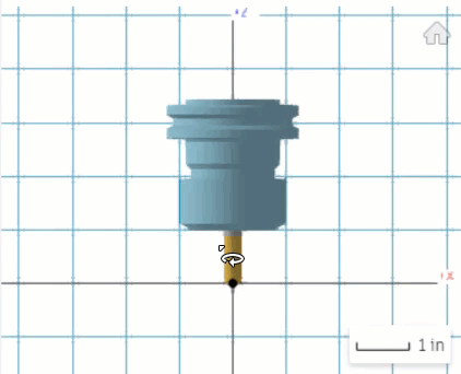

La vista preliminar de la herramienta muestra la forma de la herramienta. Se actualiza automáticamente para reflejar los cambios realizados. La escala de rejilla se muestra en la esquina inferior derecha de la vista previa, en las unidades seleccionadas actualmente. Puede modificar la unidad mientras edita la herramienta en la ficha Cortador o, en el caso de los portaherramientas, en la ficha Geometría del portaherramientas.
La vista preliminar de herramientas 3D muestra herramientas en una vista 3D que se actualiza automáticamente al manipular la herramienta. De este modo, puede ver todos los detalles al crear o editar herramientas, como:
La escala de rejilla está disponible en la esquina inferior derecha de la vista previa, en las unidades seleccionadas actualmente.
La vista preliminar de la herramienta 3D también está disponible cuando se crea o edita una herramienta.
Para ver los detalles, manipule con la herramienta utilizando:
Sugerencia: Para restablecer la vista inicial, haga clic en Inicio |
