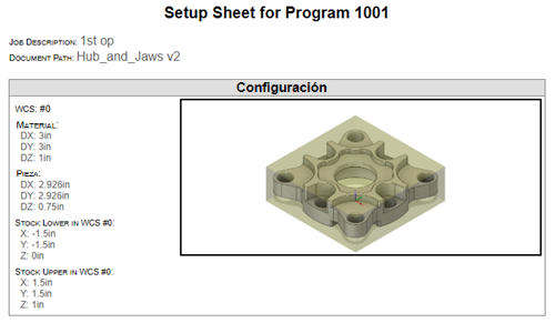

Asociar vistas guardadas con una configuración o una operación añade las vistas guardadas a la hoja de configuración. La hoja de configuración proporciona una ayuda visual a la persona que está configurando la pieza en una herramienta de máquina.
ayuda visual de hoja de configuración
Una hoja de configuración que muestra una vista guardada asociada con una configuración

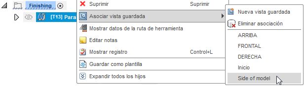

  2. En el navegador, haga clic con el botón derecho en una configuración o una operación y, a continuación, haga clic en Asociar vista guardada y, a continuación, seleccione la vista guardada que ha creado.
    Menú contextual de vista guardada

En el navegador, haga clic con el botón derecho en la configuración o la operación y, a continuación, haga clic en Asociar vista guardada > Eliminar asociación.
Sugerencia: Puede elegir una vista guardada diferente en el menú contextual para asociarla a la configuración o la operación.
