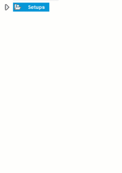

Puede navegar por el Navegador mediante las teclas de flecha del teclado.
GIF de navegación por navegador
