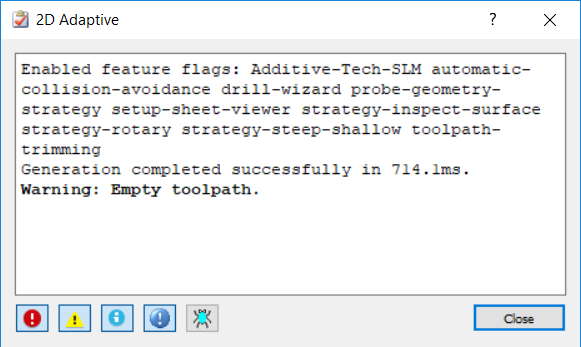

En la imagen siguiente, la ruta de herramienta Desbaste adaptativo 2D no puede mecanizar las áreas seleccionadas porque no hay suficiente espacio para una rampa con la configuración especificada.
ejemplo
De esta forma se muestra el siguiente mensaje de advertencia en el registro:
cuadro de diálogo del registro de mensajes del navegador

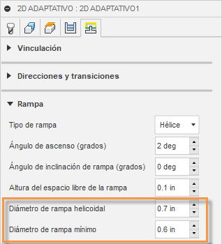

Los parámetros de rampa son:
Parámetros de rampa

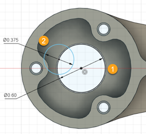

La siguiente ilustración muestra cómo un Diámetro mínimo de rampa de 0,6 in y un Diámetro de herramienta de 0,375 in significa que no hay espacio para que la herramienta se mueva en rampa hacia el movimiento de corte.
la ilustración de 0,6 in muestra que la herramienta no puede hélice en corte
1: Diámetro de rampa mínimo
2: Diámetro de herramienta

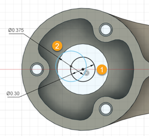

La siguiente ilustración muestra cómo cambiar el Diámetro mínimo de rampa a 0,3 in y un Diámetro de herramienta de 0,375 in significa que hay más espacio para que la herramienta se mueva en rampa hacia el movimiento de corte sin colisionar con la pieza.
la ilustración de 0,3 in muestra que la herramienta puede introducir el corte
Después de cambiar el Diámetro de rampa mínimo, ya no existe una ruta de herramienta vacía:

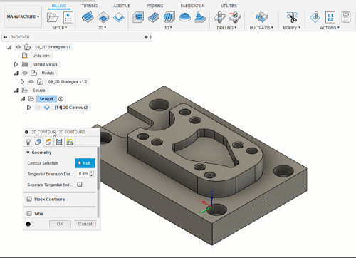

La mayoría de las veces, una ruta de herramienta se desactualiza porque la geometría a la que hace referencia se ha modificado.
En la siguiente animación, se crea una ruta de herramienta haciendo referencia a alguna geometría como Selección de contorno y, a continuación, se modifica esa geometría, lo que hace que la ruta de herramienta quede obsoleta. La ruta de herramienta se regenera y se hace referencia automáticamente a la nueva geometría.
Para regenerar una ruta de herramienta, haga clic con el botón derecho en la ruta de herramienta y seleccione Generar.
error en la ruta de herramienta
