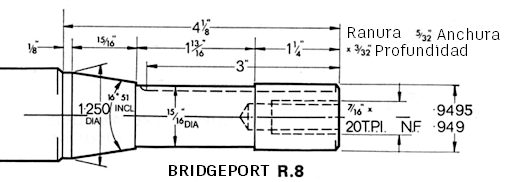

En este ejemplo, se crea un portaherramientas de estilo R8 básico, con una extensión adicional para un portaherramientas de fresa de 1/2".
Un portaherramientas se crea apilando varios segmentos. Cada segmento consta de la altura del segmento, el diámetro superior y el diámetro inferior. Seleccione el icono para añadir un segmento.
