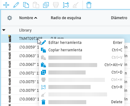

Acceda a las opciones para administrar las herramientas de una biblioteca desde la barra superior del cuadro de diálogo o el menú contextual.
Para completar tareas comunes de administración de herramientas, siga estos pasos.

Copiar una herramienta en una biblioteca | 1. Seleccionar la herramienta. 2. Hacer clic en Duplicar ![]() |
Copiar y pegar herramientas entre bibliotecas | 1. Seleccionar la herramienta que desea copiar. 2. Hacer clic en Copiar herramienta ![]() 3. Abrir la biblioteca de destino. 4. Hacer clic en Pegar herramienta ![]() |
Modificar una herramienta | 1. Seleccionar la herramienta. 2. Hacer clic en Editar ![]() Solo se pueden modificar las herramientas de las carpetas Documentos, Local y Nube. |
Copiar un portaherramientas de una herramienta | 1. Seleccione la herramienta que contiene un portaherramientas. 2. Haga clic con el botón derecho en la herramienta y seleccione Copiar portaherramientas de la herramienta del menú contextual. 3. Seleccione una herramienta en la que va a pegar el portaherramientas, haga clic con el botón derecho en él y seleccione Pegar portaherramientas. |
Herramientas de cambio de numeración | 1 Seleccione las herramientas que desee renumerar haciendo clic en los nombres de las herramientas mientras pulsa la tecla de Mayús o Ctrl. 2. Haga clic con el botón derecho en las herramientas seleccionadas y seleccione Renumerar herramientas ![]() 3. En el cuadro de diálogo Renumerar herramientas, defina los valores de inicio e incremento. En la tabla, obtenga una vista preliminar de los cambios realizados en los números de herramienta. 4. Para confirmar los cambios, haga clic en Renumerar. |

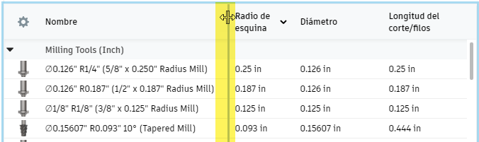

Cambiar el orden de las columnas | Haga clic en el encabezado de la columna. Puede ordenar por: tamaño, numéricamente o alfabéticamente. Por ejemplo, para ordenar las herramientas de la lista por diámetros, haga clic en el encabezado de columna Diámetro. Al hacer clic en la misma columna dos veces, se alterna entre el orden ascendente y el descendente. |
Cambiar la anchura de las columnas | Seleccione, mantenga pulsado y arrastre el divisor de columna. ![]() |
