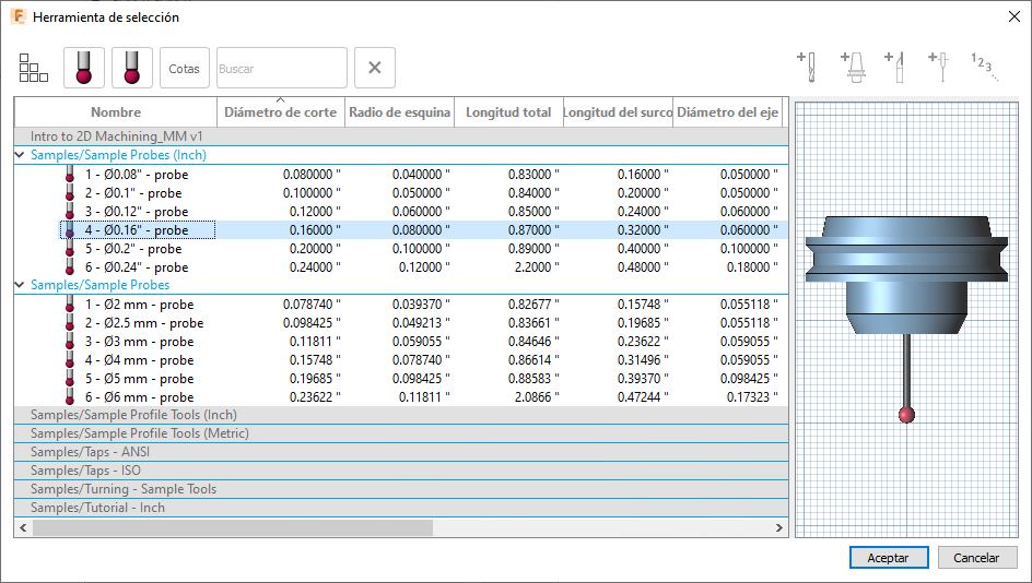

Haga clic en Seleccionar, desplácese hasta la biblioteca Muestras/Sondas de muestra para seleccionar una sonda y, a continuación, haga clic en Aceptar.
cuadro de diálogo de selección herramienta: biblioteca de herramientas de sonda
