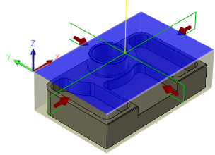

Ejemplo de una operación de SCT de sonda en un modelo de material.
