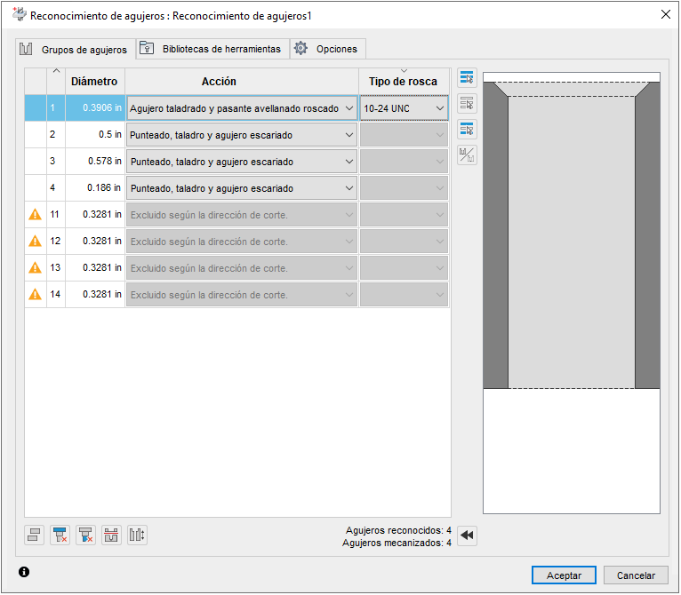

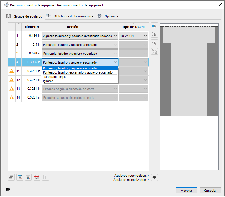

Acción
Muestra los tipos de operaciones que se pueden realizar con un tamaño de agujero. Las acciones serán una combinación de punteado, taladrado, escariado, mandrinado, roscado o escariado. Puede optar por ignorar el agujero completamente.
cuadro de diálogo reconocimiento de agujeros: ficha grupos de agujeros: acción

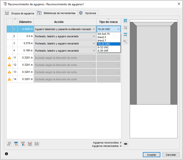

Si selecciona una acción que requiere un roscado, la columna Tipo de rosca ofrece opciones en una lista.
Tipo de rosca
Muestra opciones disponibles para agujeros roscados.
cuadro de diálogo reconocimiento de agujeros: ficha grupos de agujeros: tipo de rosca

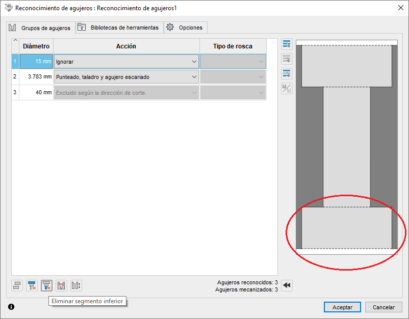

Elimina el segmento inferior del agujero para que se pueda mecanizar desde el plano superior.

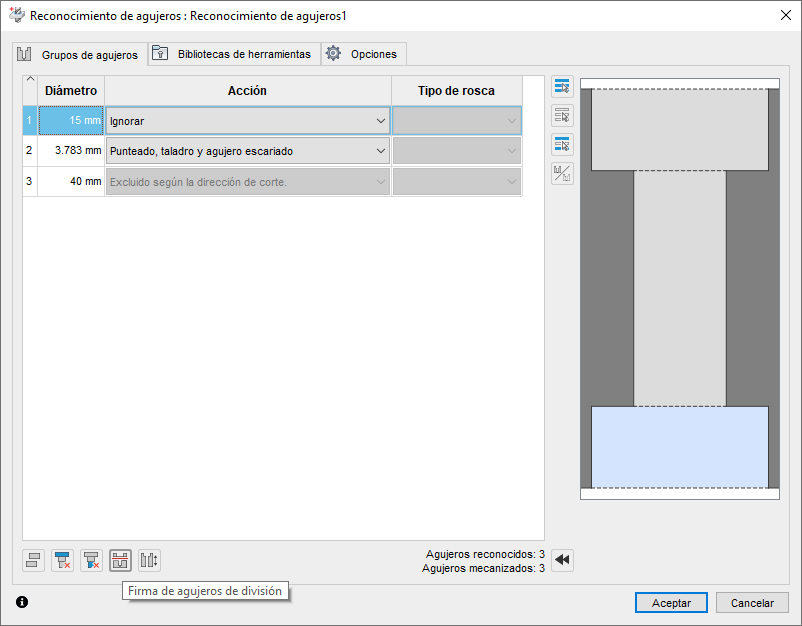

cuadro de diálogo reconocimiento de agujeros: agujero de división: modificadores de grupo
Divide el agujero en dos segmentos para que se puedan mecanizar por separado desde los planos superior e inferior. La visualización de área azul se convierte en un grupo de agujeros independiente.

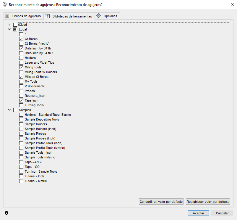

Ficha Bibliotecas de herramientas
Las herramientas se seleccionan en las bibliotecas de herramientas que especifique. Las bibliotecas estándar en pulgadas y métricas de las muestras están activas por defecto, junto con cualquier herramienta del documento actual. Seleccione bibliotecas de herramientas locales personalizadas que representen las herramientas que tiene disponibles para una selección de herramientas más centrada. Si no existe ninguna herramienta coincidente en las bibliotecas seleccionadas, la operación se crea, pero no se genera hasta que se seleccione una herramienta.
Tamaño de la herramienta: actualmente la herramienta debe coincidir o ser un sustituto más pequeño que el tamaño del agujero. Si tiene un agujero de 0,187 pulgadas de diámetro y la biblioteca solo tiene una herramienta de 0,1875, no se realiza ninguna selección.
Agujeros escariados: actualmente, las operaciones de agujero escariado buscan fresas con punta plana para cargar el agujero. Con el tiempo, existirán otras opciones para el escariado, incluidas las opciones de fresado circular.
Las bibliotecas de herramientas bien equipadas son la clave del éxito en el reconocimiento de agujeros.
cuadro de diálogo reconocimiento de agujeros: ficha bibliotecas de herramientas

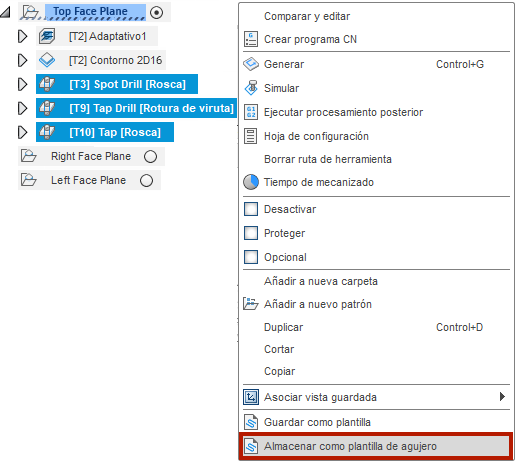

Creación y uso de plantillas personalizadas
Es posible crear ejemplos personalizados de acciones. Las plantillas son varias operaciones que se guardan juntas como un grupo. Si estas operaciones se ajustan a los agujeros detectados durante el proceso de reconocimiento de agujeros, se muestran en la lista Acciones.
Para crear una plantilla personalizada:
  1. En el Navegador, haga clic con el botón derecho en las operaciones y seleccione Guardar como plantilla de agujero.
  2. Asigne a la plantilla un nombre significativo.
  3. Seleccione una Ubicación.
  4. Haga clic en Guardar.
    La plantilla de agujero aparece en Biblioteca de plantillas.
  5. Para ajustarla, en el área de trabajo Fabricación, en la barra de herramientas, haga clic en Administrar > Biblioteca de plantillas.
    Se abre el cuadro de diálogo Biblioteca de plantillas.
menú acciones: guardar como plantilla de agujero

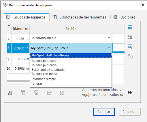

Si durante el proceso de reconocimiento de agujeros se encuentra una operación que coincide con las características de la plantilla personalizada, está disponible en la lista Acción.
cuadro de diálogo reconocimiento de agujeros: ficha grupos de agujeros: acciones: guardar plantilla
