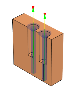

Al seleccionar la casilla de verificación Incluir agujeros parciales, se incluyen los agujeros parciales en la selección:
agujero parcial

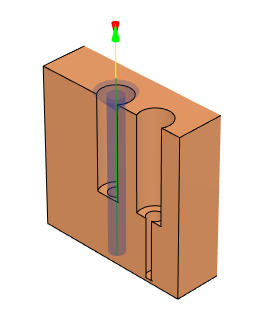

Opción Incluir agujeros parciales desactivada
agujero parcial
Opción Incluir agujeros parciales seleccionada
