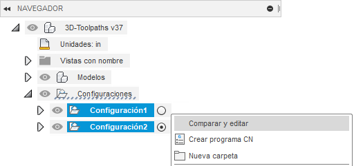

En el Navegador del espacio de trabajo Fabricación, seleccione varias Configuraciones u operaciones de ruta de herramienta manteniendo pulsada la tecla Ctrl mientras hace clic en un elemento individual. También puede seleccionar un rango seleccionando el primer elemento, manteniendo pulsada la tecla Shift y seleccionando el último elemento.
Visualice su contenido en un único cuadro de diálogo. Con varios elementos seleccionados en el navegador, haga clic con el botón derecho en la parte superior y seleccione Comparar y editar, como se muestra en la imagen siguiente.
seleccionar comparar y editar en el navegador
Se muestra con dos Configuraciones seleccionadas, la opción Comparar y editar se selecciona en el menú emergente.

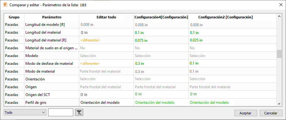

Se abre el cuadro de diálogo Comparar y editar y se muestran todos los parámetros, que se muestran en líneas independientes. Cada una de las operaciones seleccionadas se muestran en su propia columna. La columna Editar todo permite ver si todos los parámetros de un parámetro contienen el mismo valor, si son diferentes o si no se pueden editar.
cuadro de diálogo comparar y editar - configurar
Comparar y editar aplicado a Configuraciones.

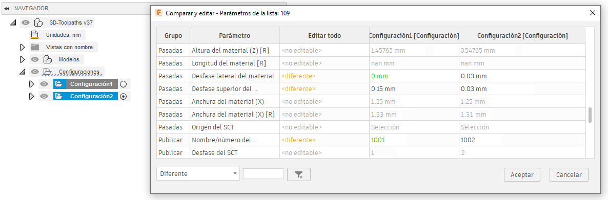

Comparar y editar aplicado a las rutas de herramienta.
Al hacer clic en cualquiera de los valores editables de la columna para una operación o en el cuadro de diálogo Editar todo puede cambiar el valor. Al hacer clic en Aceptar, se le solicita que confirme los cambios y, a continuación, se guardan los valores que vuelven a generar las operaciones afectadas.

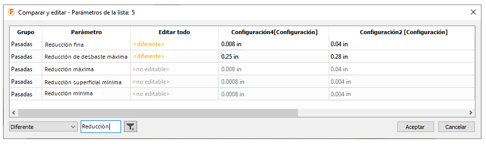

Hay una serie de parámetros visibles en las operaciones seleccionadas. Si busca un parámetro específico, puede utilizar los Filtros que se muestran en la parte inferior izquierda del cuadro de diálogo. El valor predeterminado es mostrar Todos los parámetros.
cuadro de diálogo comparar y editar: controles de filtro
cuadro de diálogo comparar y editar: filtrar diferentes
Se muestran los parámetros que son Diferentes y contienen la palabra paso.
Al hacer clic en el icono situado junto al cuadro de texto, se borrará el filtro actual y se restablecerá el filtro Todo.
