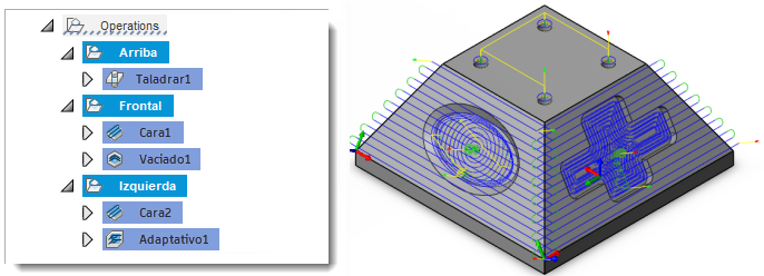

Configuración de piezas 3+2 en el navegador
Una pieza 3+2 con una configuración para cada lado que se va a mecanizar. La configuración activa (izquierda) se representa con texto negro.
