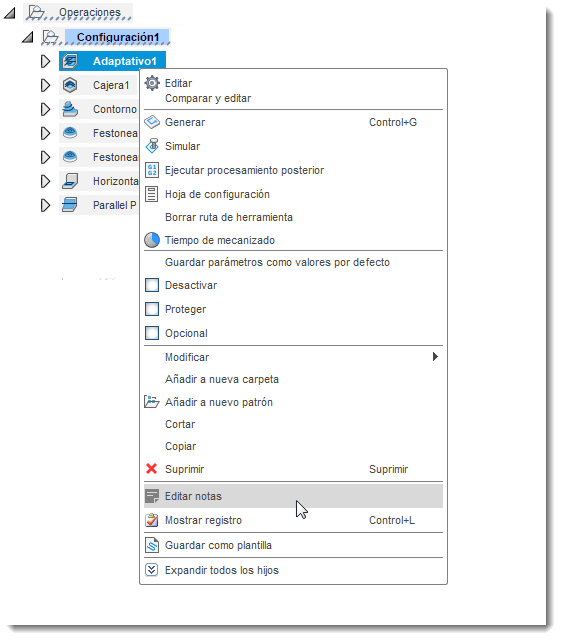

Para añadir notas para cada operación, en el Navegador, haga clic con el botón derecho del ratón y seleccione Editar notas. Las notas pueden generarse en las hojas de configuración o en programas CN. Las notas se utilizan normalmente para transmitir información importante para el operador de CNC. La hoja de configuración HTML incluye notas por defecto. La mayoría de publicaciones genéricas se deben actualizar para incluir notas.
Seleccionar Editar notas en el menú contextual emergente

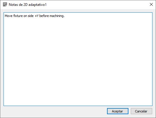

Editar una nota para una operación
