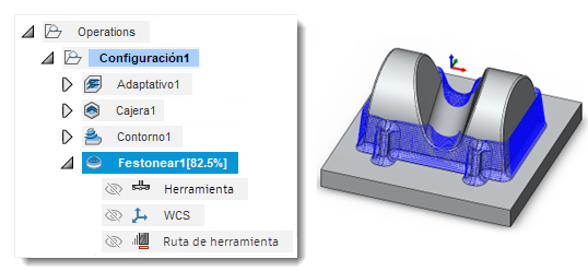

Vista preliminar de una ruta de herramienta de Festonear que se ha generado parcialmente
