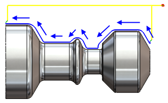

En la estrategia Acanalado de torneado, en la ficha Pasadas, el parámetro Dirección ascendente/descendente controla la dirección de las pasadas de acabado, que pueden ser Arriba y abajo, Solo abajo o Solo arriba.
Al utilizar una herramienta de acanalado, a menudo, es conveniente utilizar la opción Solo abajo. El siguiente ejemplo muestra la misma ruta de herramienta en los tres casos diferentes.
diagrama arriba y abajo DirecciónArriba y abajo
