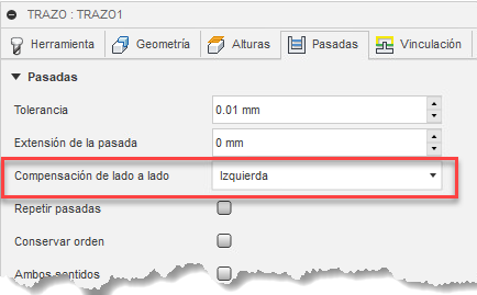

Referencia de compensación lateral con trazo
Compensación permite desfasar la ruta de herramienta a la izquierda y a la derecha de los contornos seleccionados.
ficha Pasadas del cuadro de diálogo Trazo: compensación de lado a lado
Dirección de compensación de lado a lado
Funciona igual que el parámetro de dirección de compensación disponible en las estrategias de contorno Contorno 2D y Múltiples ejes, y desfasa a la izquierda o a la derecha de la geometría seleccionada, mientras sigue obedeciendo los cambios en Z.
